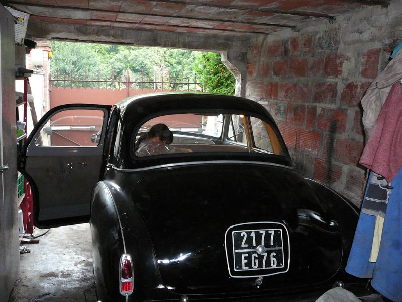

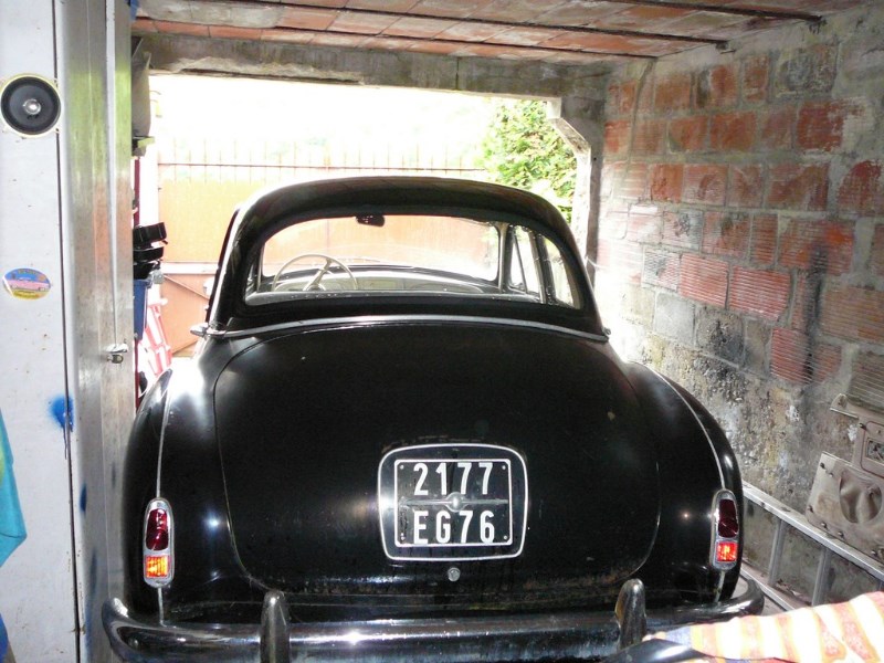

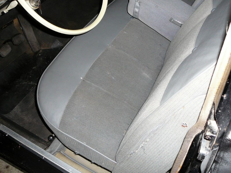

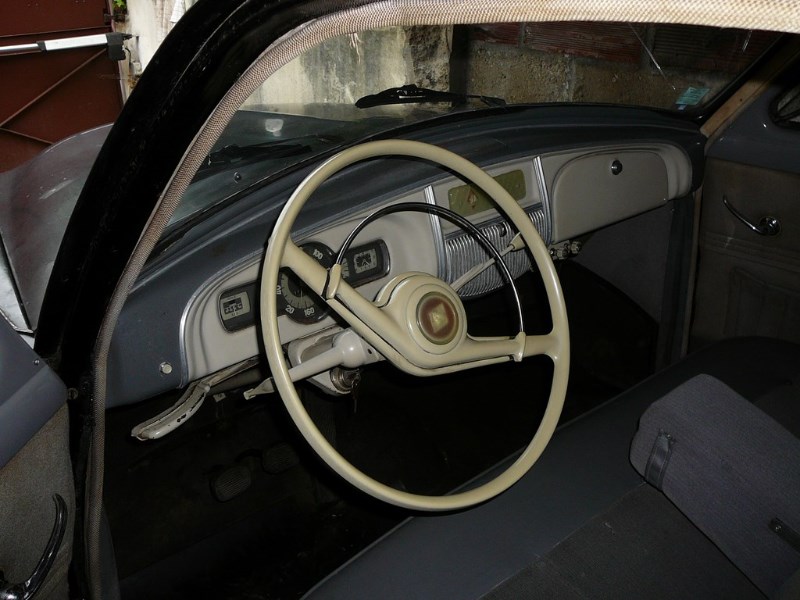

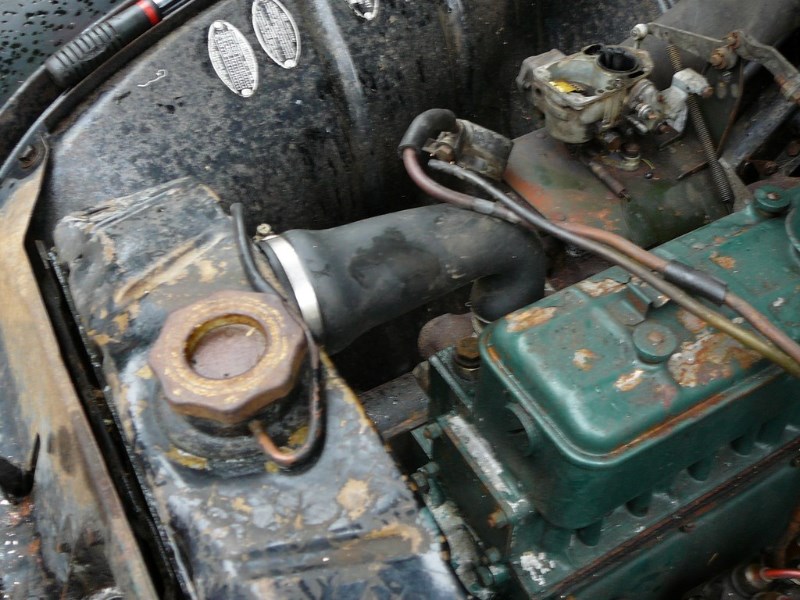

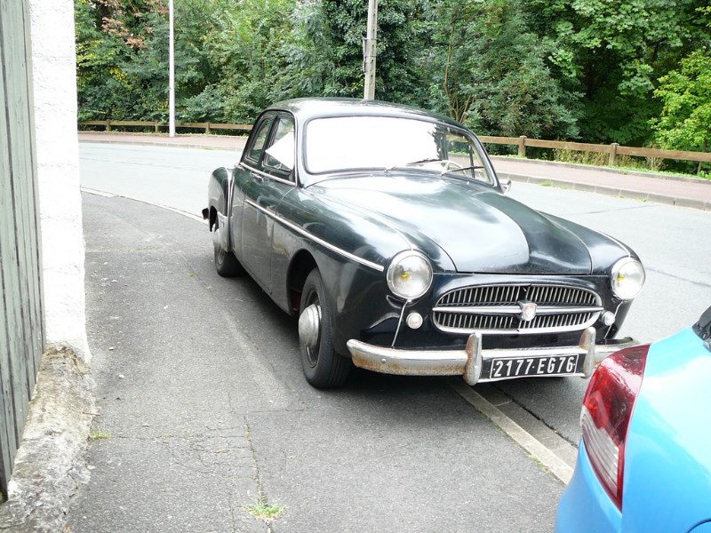

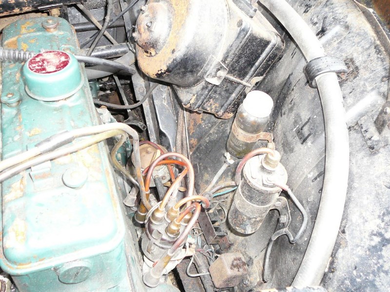

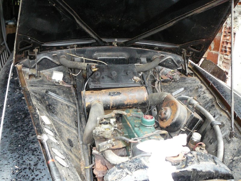

oui bien sur un résumé....des épisodes précédents.
Ca y est elle est arrivée, 1/2 heure pour ouvrir le capot  Embarassed

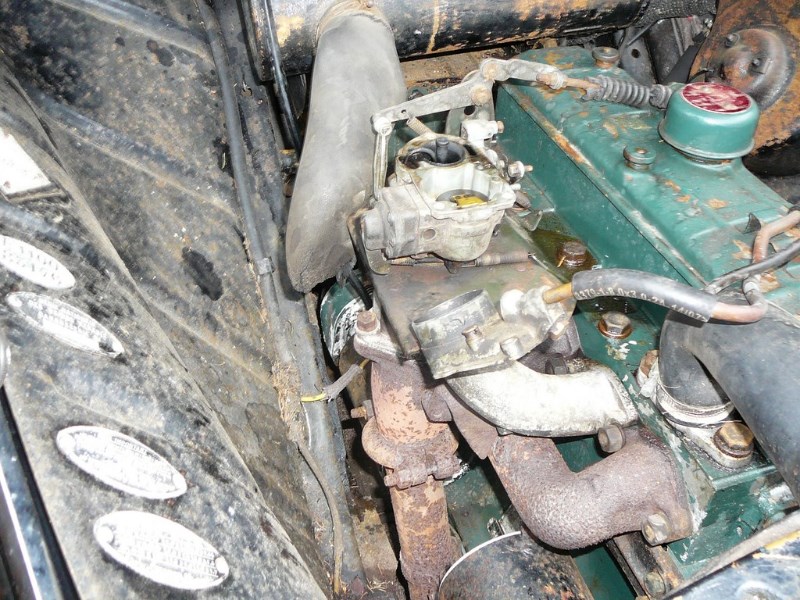

vidange huile, changement des bougies, grattage du doigt d'allumeur, nettoyage grossier du carbu....
J'aurais besoin des lumières des avertis, j'ai des flammes dans le carbu et ça ne monte pas dans les tours....
L'embrayage doit être collé car ça ne débraille pas !
Je vais mettre le refroidissement en état
avant de faire des tests plus approfondis.
Photos et vidéo.
https://youtu.be/rKF8WUbo9YM
https://youtu.be/fyT1it4IU4I
Et pis ça tousse et démarre......

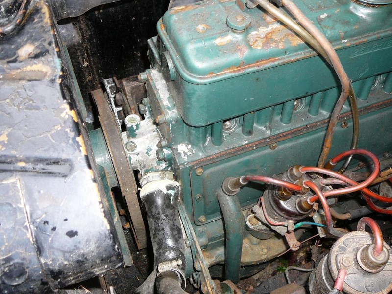

Sinon a chaud elle ne veut rien savoir la bourrique, elle ne veux plus démarrer, même en remettant les bougies d'origines...
Ca y est il est débloqué,
donc je l'ai fait tourner au ralenti pendant 1h30, j'ai du aller rechercher de l'essence elle avait tout bu....
Après je l'ai laissé en seconde dans ma petite pente, avec une cale a 15cm plus loin.
Pendant ce temps là j'ai démonté le carburateur pour lui faire un bon nettoyage, j'ai posé le carburateur, et après une courte sieste, quand je suis revenu la roue était en butée sur la cale.... Alléluia.
Le moteur tourne rond et prend des tours.

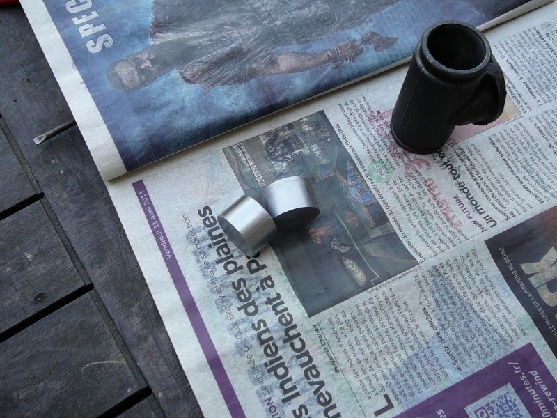

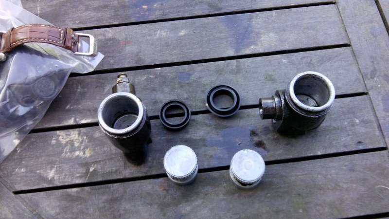

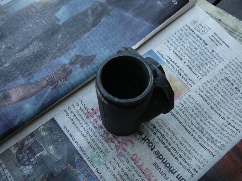

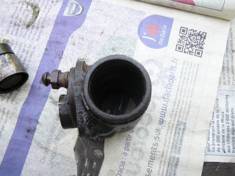

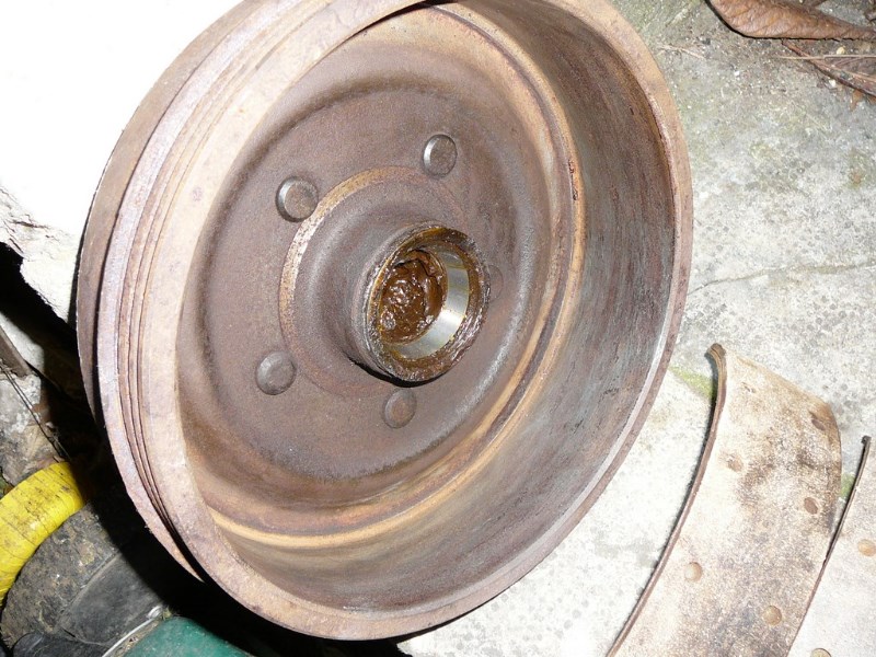

Le bruit quand je débraye, c'est la butée qui appuis trop, maintenant il patine, réglage a remettre d'origine.

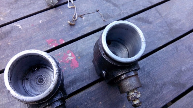

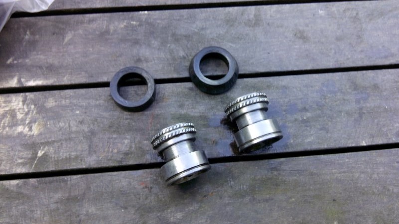

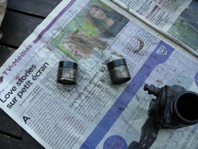

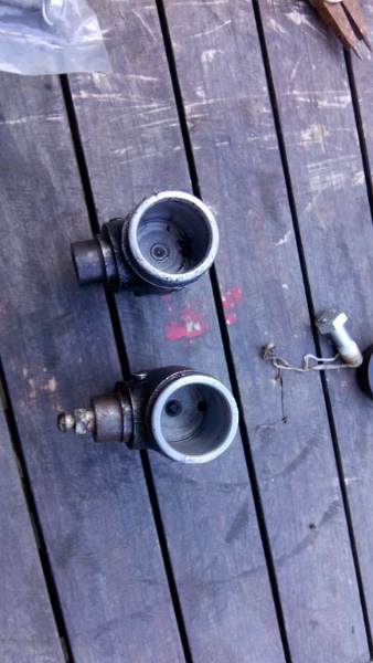

Cylindre démontés et nettoyés, par contre les coupelles que j'ai ne sont pas les bonnes.. Donc commande et patience, 100€ les 4 ça fait cher... Sad
En attendant je ferais les freins arrières et le maitre cylindre.
Kit réfection cylindre roue AV Frégate
Agrandir l'image
Prix Unitaire:
€24.39  TTC
Renault Frégate 1955 oldtimer'z Domdej_o_18o0fu4h6qekm9m1sff17h41fkmi
Renault Frégate 1955 oldtimer'z Domdej_o_18o0fu4h68v21f5eui310uu193gj
Renault Frégate 1955 oldtimer'z Domdej_o_18o0fu4h619sca0rbr21ddd1vbgk
Renault Frégate 1955 oldtimer'z Domdej_o_18o0fu4h61uhr1qj11rsbnm31f7nm
Renault Frégate 1955 oldtimer'z Domdej_o_18o0fu4h61qs23g81iq7u811tofo

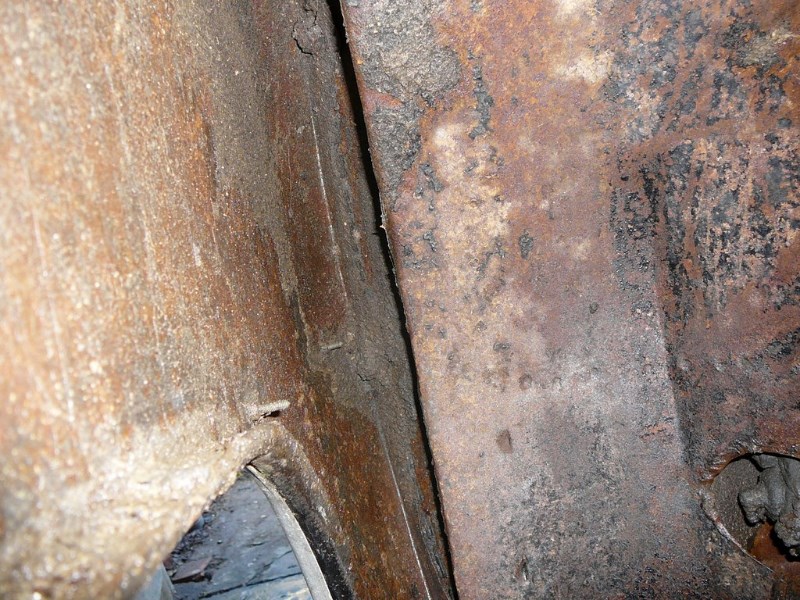

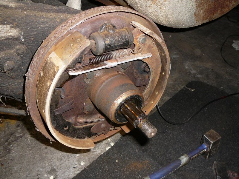

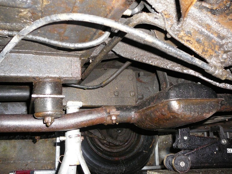

Aujourd'hui:

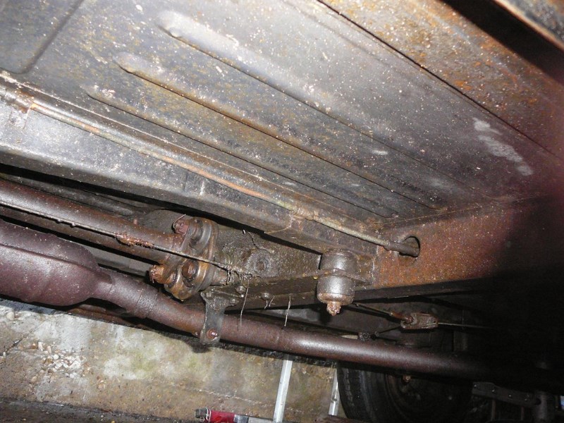

J'ai rénové le maitre cylindre et reposé, j'ai préparé les cylindre de roue avant pour accueillir les nouveaux pistons, j'ai posé le pot d'échappement arrière, j'ai rénové le cylindre arrière gauche (sur les photos c'est avant et après, ce sont les mêmes pistons Wink) et déglacer les tambours ainsi que les garnitures, c'est une impression mais ça sent le cheval quand on ponce les garnitures?
Et je suis en cours de changer le flexible arrière gauche, mais se n'ai pas un mince affaire, tout ce qui doit tenir bouge et tous ce qui doit tourner est bloqué.... Je ne voudrais pas arracher un tuyaux. Quelques photos et vidéo du dessous.
Renault Frégate 1955 oldtimer'z Domdej_o_18o5ibcp31fl71au5leukkbvafq
Renault Frégate 1955 oldtimer'z Domdej_o_18o5ibcp3m191htpccjc111to3s
Renault Frégate 1955 oldtimer'z Domdej_o_18o5ibcp31oj3uge16fk1naf12dit
Renault Frégate 1955 oldtimer'z Domdej_o_18o5ibcp31n191p7h3bcvv1ko6u
Renault Frégate 1955 oldtimer'z Domdej_o_18o5ibcp495ku5atb0r34mr510
Renault Frégate 1955 oldtimer'z Domdej_o_18o5ibcp4lerqdn1qvp1623192311
Renault Frégate 1955 oldtimer'z Domdej_o_18o5iloif1rg3ki81lh41dpb1se6a
Renault Frégate 1955 oldtimer'z Domdej_o_18o5ibcp41gs71gc1v81dls1fhv12
Renault Frégate 1955 oldtimer'z Domdej_o_18o5ibcp41aqu16nt1m9pcfkv0o13
Renault Frégate 1955 oldtimer'z Domdej_o_18o5ibcp49su1lr7n8189i28j14

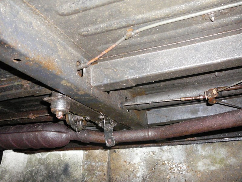

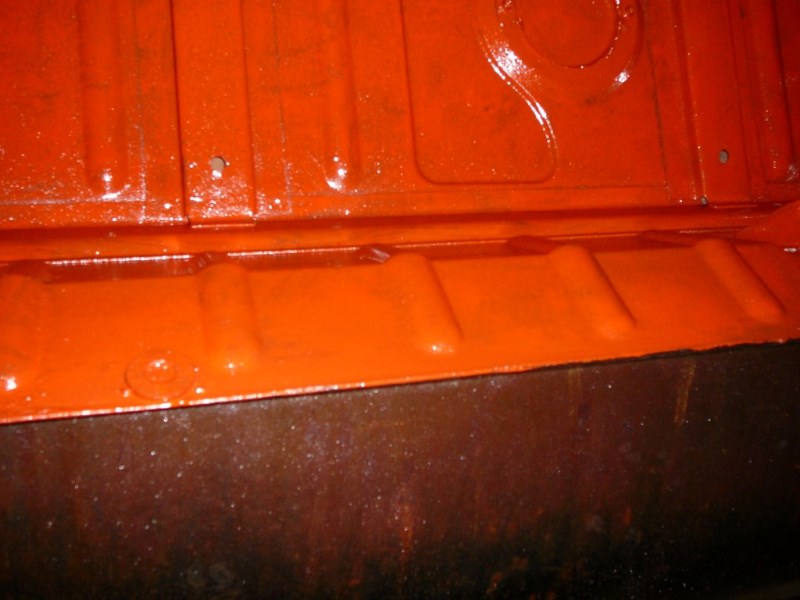

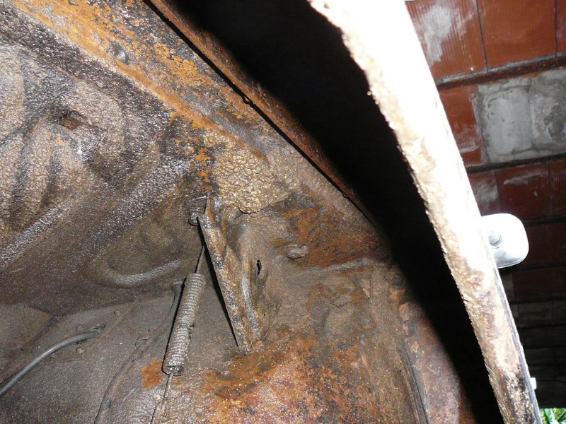

J'en ai profité pour passer un coup de nettoyeur haute pression en dessous et dans les ailes ....

Ce matin frein et flexible avant droit, vidange boite et pont... Cet après midi si le temps le permet Sad frein et flexible arrière droit, remplissage boite et pont, purge des freins, descente du carter d'huile pour m'assurer qu'il n'y a vraiment pas de boue, et si tout va bien essais sur route.  Cool
Il y a le joint de sorti de boite aussi a faire, se sera pour la prochaine fois, je n'ai pas la pièce.
Bien serré ça va quand même...

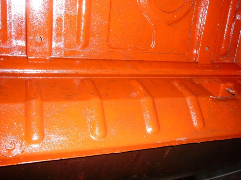

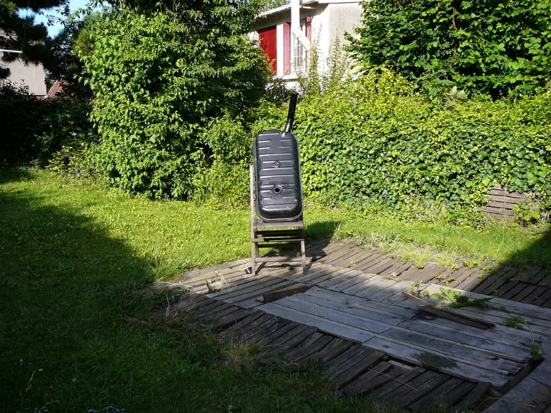

"ces sortes de graviers" sont sorties du réservoir
Traitement eau et détergent, Karsher par l'entrée, convertisseur de rouille genre "frameto".
Peinture Rustol bateau, et dimanche soir peinture Epoxy bi composant a l'intérieur et balckson sur le dessous extérieur.
J'espère que ça va suffire.....Remontage le weekend prochain.
Renault Frégate 1955 oldtimer'z Domdej_o_18qbdchls12no83mh45gu0lt6f
Renault Frégate 1955 oldtimer'z Domdej_o_18qbdchlsb9m13pg14jv1h6m1hn3g
Renault Frégate 1955 oldtimer'z Domdej_o_18qbdchls1lq954bak0u771kiqh
Renault Frégate 1955 oldtimer'z Domdej_o_18qbdchls1kou1aohotk1k5o1nhii
Renault Frégate 1955 oldtimer'z Domdej_o_18qbdchls7931u0d0p1vai1drrj
Renault Frégate 1955 oldtimer'z Domdej_o_18qbdchlsk9lacr13jt1mhi1cgbk

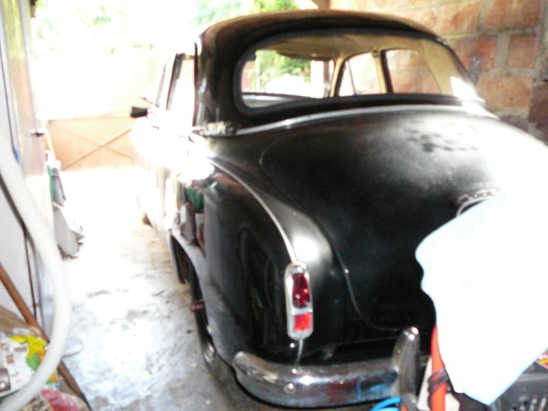

Cet après midi traitement du dessous et pose du réservoir....
Renault Frégate 1955 oldtimer'z Domdej_o_18r277ee8tvc1otoe08lqcdb9l
Renault Frégate 1955 oldtimer'z Domdej_o_18r277ee81679bt41ulock3s03m
Renault Frégate 1955 oldtimer'z Domdej_o_18r277ee81o3q1pvot4h18ek1nttn
Renault Frégate 1955 oldtimer'z Domdej_o_18r277ee81rf8ncv1prc1gurf4qo
Renault Frégate 1955 oldtimer'z Domdej_o_18r277ee81hr0e9ls4b4en10tp
Renault Frégate 1955 oldtimer'z Domdej_o_18r277ee8c177vg1dvp18ac7qkq
Renault Frégate 1955 oldtimer'z Domdej_o_18r277ee81p1i1pem1o551lom1ifpr
Renault Frégate 1955 oldtimer'z Domdej_o_18r277ee81ne91ne51lb16bf189bs
Renault Frégate 1955 oldtimer'z Domdej_o_18r277ee8fu4n08s7bb609qit
Renault Frégate 1955 oldtimer'z Domdej_o_18r277ee81l9e6b31uet1gpvcaju
Renault Frégate 1955 oldtimer'z Domdej_o_18r277ee8h21rr415jm4sfhk6v
Renault Frégate 1955 oldtimer'z Domdej_o_18r277ee8115vuocvr1vdq64d10

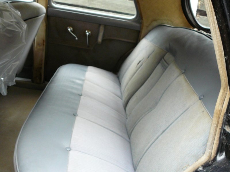

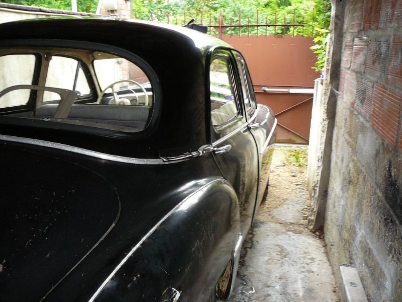

Message  domdej le Sam 12 Juil - 22:37
Voici les photos que j' ai envoyé a un nettoyeur a domicile....
Renault Frégate 1955 oldtimer'z Domdej_o_18sj9rp6c8rc11ce1bo91kp29jbl
Renault Frégate 1955 oldtimer'z Domdej_o_18sj9rp6c1e4lusktk1egmgbem
Renault Frégate 1955 oldtimer'z Domdej_o_18sj9rp6c1bb869l1i4i1b9ae6n
Renault Frégate 1955 oldtimer'z Domdej_o_18sj9rp6c132u17gf761lvjrm9o
Renault Frégate 1955 oldtimer'z Domdej_o_18sj9rp6c150p1kcfj09p9uhhtp
Renault Frégate 1955 oldtimer'z Domdej_o_18sj9rp6cusn1kb717svee7q
Renault Frégate 1955 oldtimer'z Domdej_o_18sj9rp6c1kkcnb0173gmqo181cr
Renault Frégate 1955 oldtimer'z Domdej_o_18sj9rp6c1j4bjbh1sui4mj1flts
Renault Frégate 1955 oldtimer'z Domdej_o_18sj9rp6c11n310uf1m514tb19t0t
Renault Frégate 1955 oldtimer'z Domdej_o_18sj9rp6d1ipomim11gd41g1630u
Renault Frégate 1955 oldtimer'z Domdej_o_18sj9rp6d1h6e1pohd8jc4p178pv
Renault Frégate 1955 oldtimer'z Domdej_o_18sj9rp6d6v51clhtv2g1184810

Message  domdej le Ven 18 Juil - 23:30
Elle a passé le contrôle technique, je suis tranquille pour 5 ans, la carte grise est en cours .... Je suis en règle ouf...
Par contre a chaud elle ratatouille, comme si un cylindre manqué au dessus de 90°... Jeux au soupapes?
Et je crois que les garnitures arrières gauche vont subir le même sort que les arrières droite...; Pour le déséquilibre.
Renault Frégate 1955 oldtimer'z Domdej_o_18t72j24715551mmc1u6310k4q4kb
Renault Frégate 1955 oldtimer'z Domdej_o_18t72j2471e7q6if5q1ks01g2rc

Message  domdej le Lun 21 Juil - 6:52
Pour les nouvelles plaques, c'est pas parfait, mais c'est pas mal, je ferais mieux avec le capot  Very Happy
Renault Frégate 1955 oldtimer'z Domdej_o_18td0jbmobp5cf21om31cqhlegb
Renault Frégate 1955 oldtimer'z Domdej_o_18td0jbmovelrlo1lfe4uu153hc

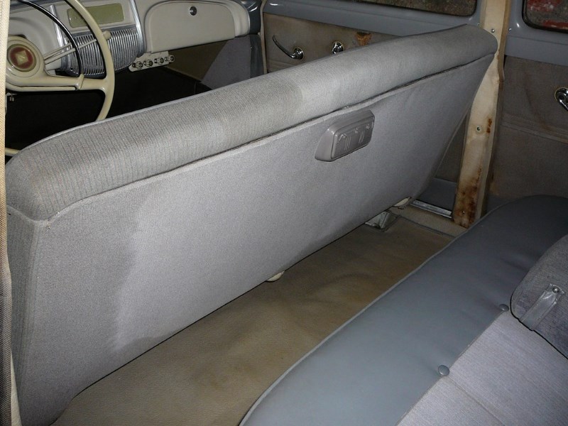

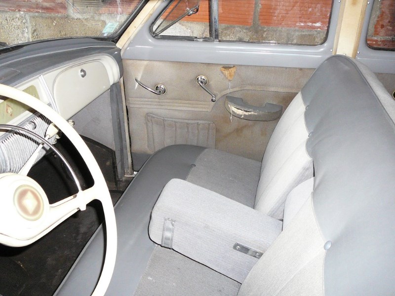

Message  domdej le Mar 29 Juil - 3:49
oui c'est un 32 PBIC.
nettoyage de l'intérieur, un peut déçu, a voir quand ce sera sec...
en attendant ma fille cosette fait de la couture...  ::d
