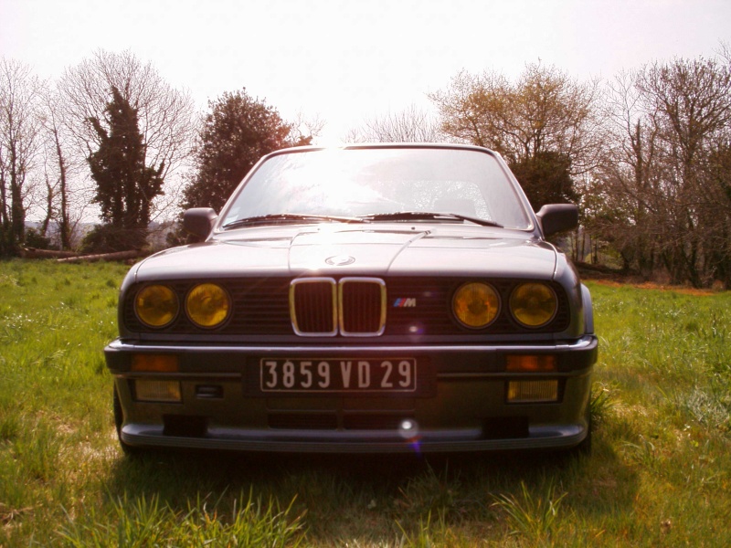

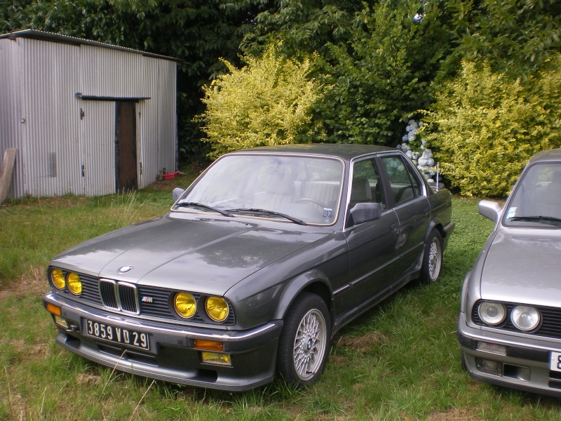

Voilà pour finir mon gros pépère !!!
C'est une 325i ph1 de 1987.
232000km, kit mtech1, fullstock toujours, carnet , factures.
Pour lui ce sera 100% stock
Photos juste après l'achat

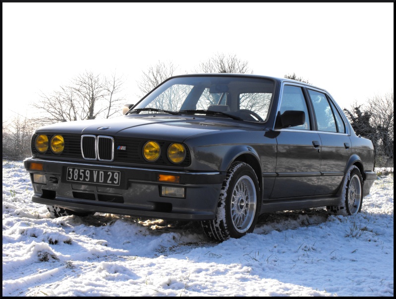

Quelques photos enneigées cheers cheers

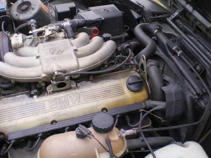

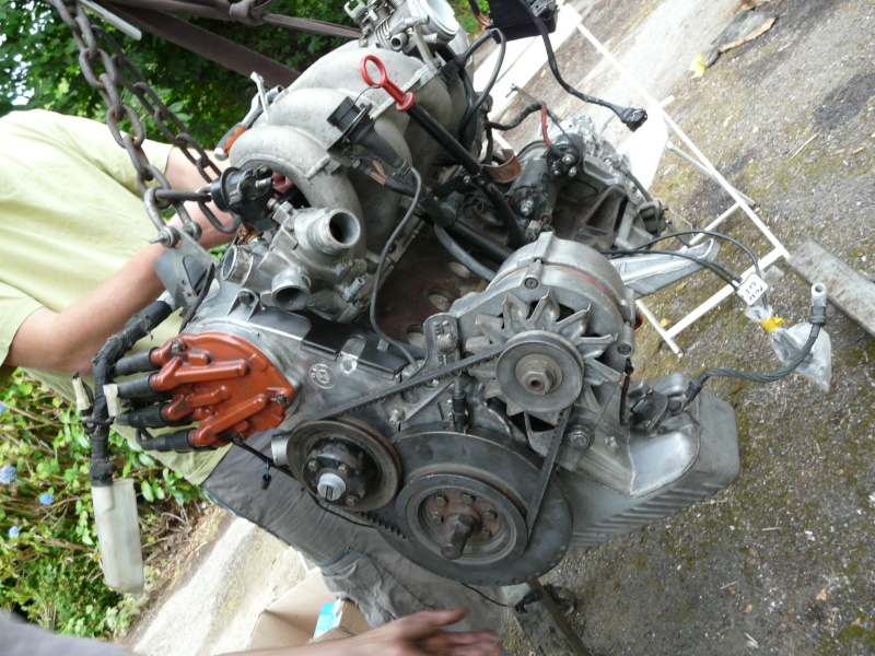

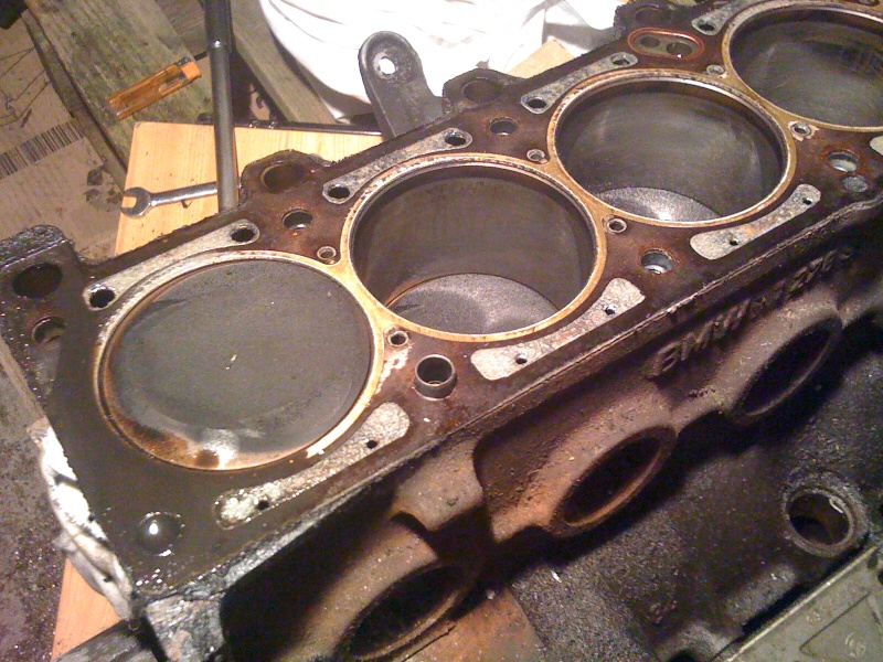

Et alors que je devais commencer à attaquer le chassis ... problème !!!

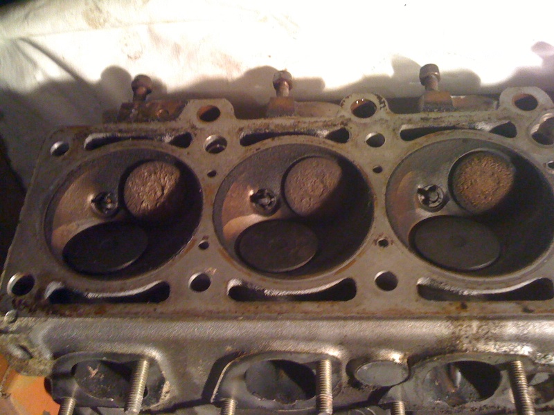

Un goujon de culasse pété ... donc après épreuve ok de la culasse on attaque !!!!
ça c'est fait !!!
Shocked
affraid

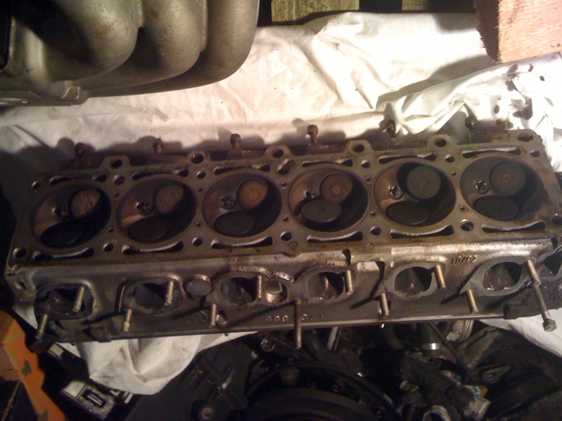

démontage
la culasse prête pour l'épreuve

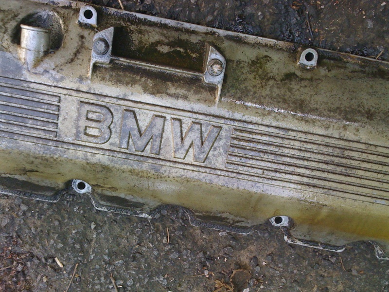

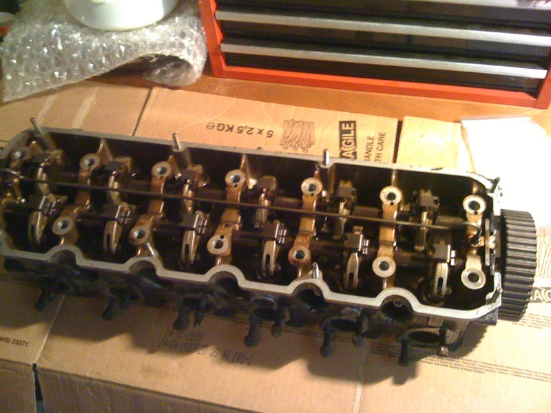

J'ai attaqué le cache culbu, il faudra y revenir mais c'est déjà mieux !!!

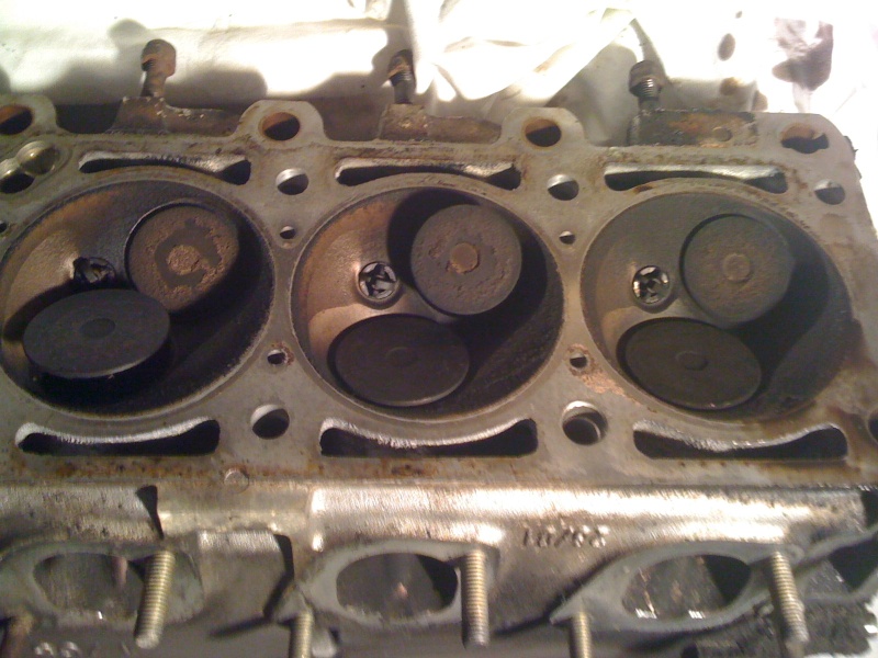

Les joints de queue de soupapes ... un carnage Razz

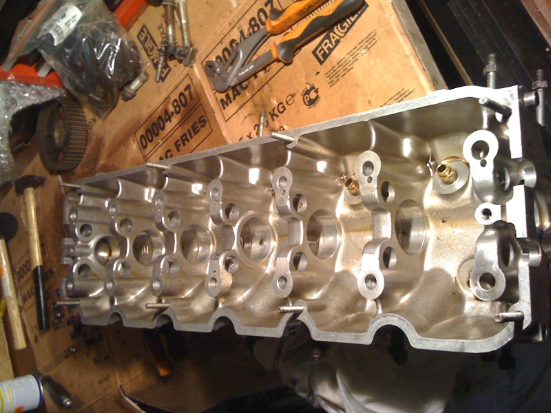

Et voilà une culasse toute nue !! Encore du nettoyage à venir ...
La voilà avant, tout juste démontée du bloc
Et maintenant

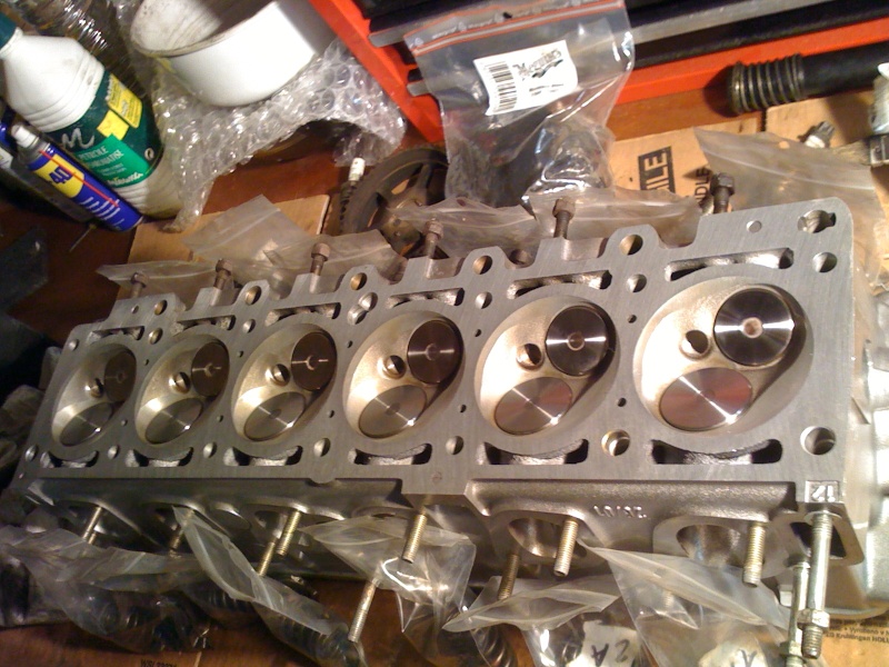

Petit atelier soupapes vite fait, j'en ai fait 3 pour tester.
une cartouche d'encre, du scotch d'électricien et hop dans la perceuse
Et le résultat, impec !!!! bounce bounce
Voilà j'ai fini !!!
Et j'ai attaqué la banquette du recaro
Rodage des soupapes

il a démarré du premier coup au quart de tour !!!!
