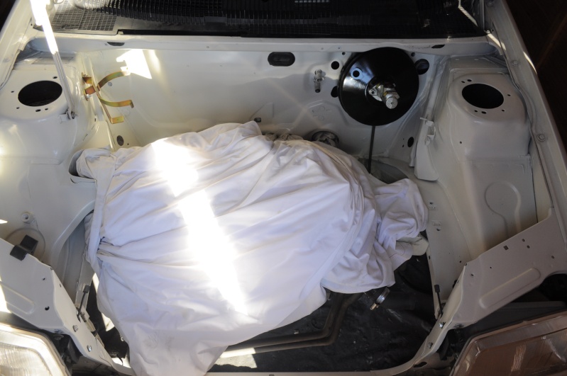

Mon intérieur étant parti chez le sellier, j'en ai profité pour commencer un gros chantier Very Happy
Au programme:
Dépose du berceau pour peinture
montage de 2 triangles neufs (TRW)
réfection de la crémaillère avec bagues neuves, rotules axiales et soufflets neufs
dépose du mastervac pour peinture (et remplacement du câble d'embrayage)
remplacement de l'embrayage (Sachs)
pose d'une la BV avec couple court 13X59, remplacement de la commande de BV par une rotulée (je vais en profiter aussi pour redonner un coup de peinture au compartiment moteur et poser les autocollants neufs) Cool
le démontage à commencé :
j'ai déposé le Master vac et le pédalier :wacko: (heureusement que j'ai plus de siège avant, c'est bien plus facile pour se coucher sous le tdb! lol! )
Mais il est passé où le faisceau? Suspect
Ah ben il est là: lol!

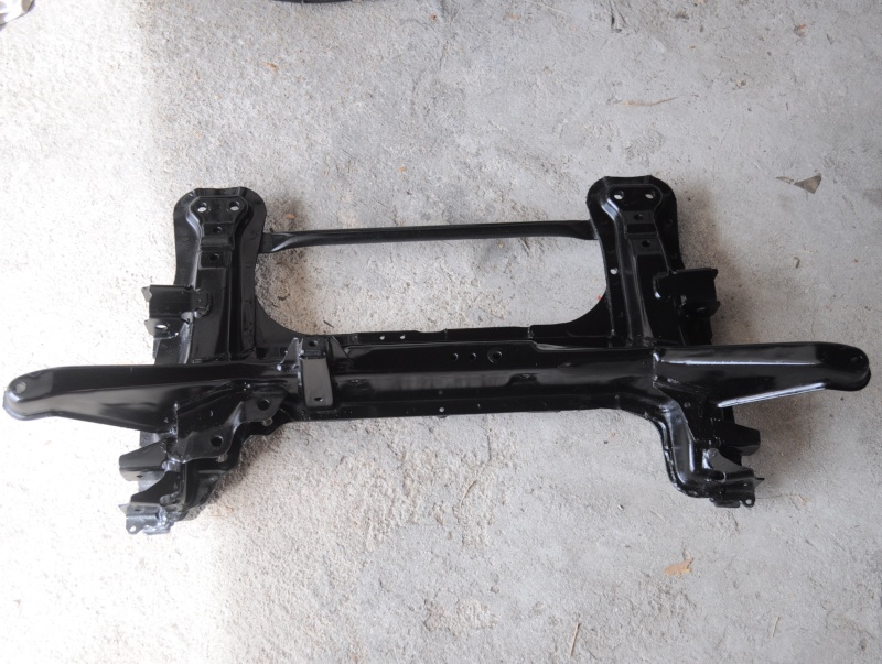

le berceau a été démonté:
et repeint:

ainsi que le servo-frein: (qui a reçu un maitre-cylindre neuf)
le remontage a commencé cheers

le berceau est quasi prêt:
les deux triangles neufs sont là:
le col de cygne et sa tôle pare-chaleur ont reçu un coup de "rafraichissement " :
le berceau est remonté:

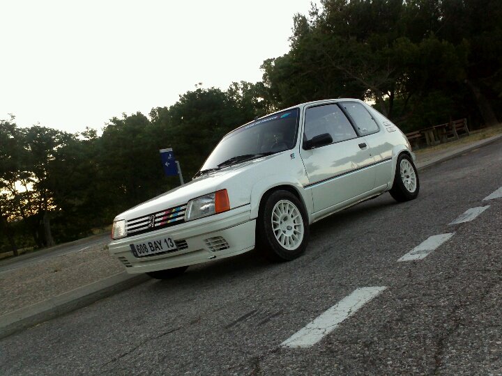

Hier après-midi, petit essai rapide avec mon fils (avec un train avant pas encore réglé Rolling Eyes) pour voir si tout va bien (et en même temps essayer la caméra Go Pro reçue a Noël santa )
J'ai également remis les autocollants d'origine du compartiment moteur et refait au pochoir le code peinture "POWT"
