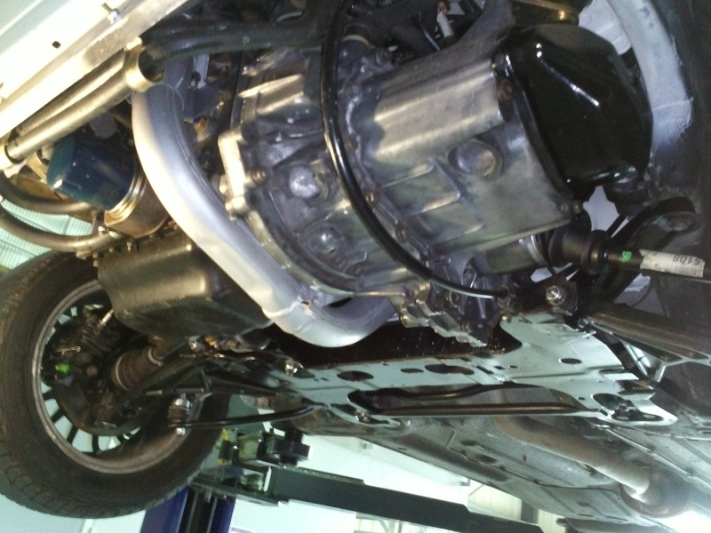

courant 2012, j'ai déposé la bv pour attaquer une grosse "évo" avec le montage d'un différentiel autobloquant:
la BV est tombée et nettoyée:
sur la table d'opération:
2 heures plus tard: (et après avoir un peu galéré car tout était monté à la Loctite forte )
A l'intérieur, pas de mauvaise surprise, tout est absolument comme neuf! (hormis 2 dents des satellites mais ça, je m'y attendais )
désolé, la photo n'est pas nette: :
On a ensuite usiné la couronne:
l'autobloquant est enfin monté!
Cardans renforcés SNRA:
et voilà, c'est monté!

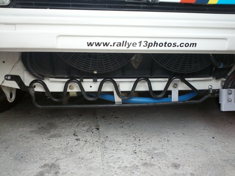

fabrication des supports pour la durite bocal-pompe:
....et mise en place:
mise en place d'un refroidisseur pour l'huile de DA (provenance Audi A6 :fufu: ):
raccordement des durites, plein d'huile et purge faits:

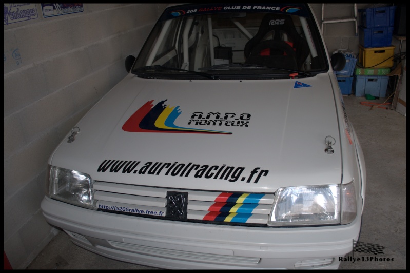

Concernant la grA, j'ai débuté la saison de slalom et enfin pu tester la direction assistée en course
Le 18 mai dernier, j'ai disputé le 1er slalom de Salon-Eyguières:(1er de classe, 3ème du groupe A derrière deux Clio 3 "Cup" )
Quelques photos:
...et le WE dernier le 6ème slalom des Chabanneries à Bourg les Valence (1er de classe, 2ème du groupe A derrière une Clio Williams mais devant deux autres, une Clio 3 "cup" et une 106 Rallye et surtout en améliorant mon chrono de l'an dernier sur le même tracé de 2 secondes pleines!! )
Sur ce tracé très serré, la direction assistée m'apporte un réel "plus", j'ai bien fait de la monter, ça paye!!
Quelques photos:

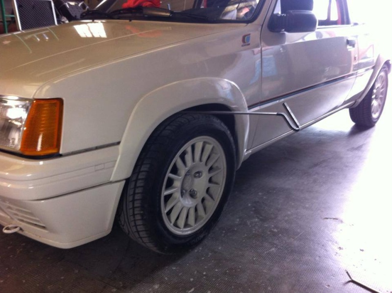

Concernant ma "routière" maintenant, le fils d'un ami carrossier venant de terminer sa formation de "débosseleur sans peinture", je lui confié mon auto qui en avait bien besoin après 25 ans (grêle, coups de portières divers etc...)
photos des impacts qui sont situés dans le reflet du néon.
En cour de débosselage a l'aide du procédé "colle":
Voilà, le capot est terminé!
l'aile AVG:
Puis l'aile ARG:
Et voilà, c'est terminé
Ce petit lifting lui a vraiment fait du bien (même s'il reste quelques petits coups qui n'ont pas pu être retirés faute d'accessibilité) elle est quasi prête pour la concentr' du 205 Rallye Club de France en Drome Provencale à la fin du mois
