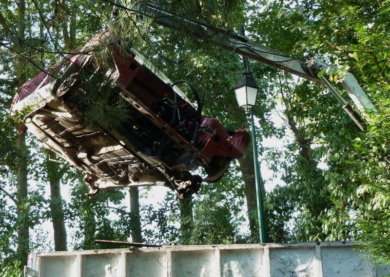

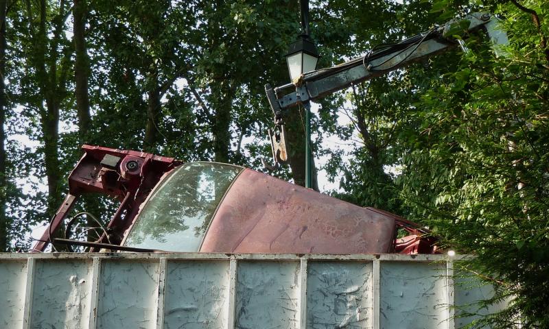

non, plus le temps...
C'est fini pour elle ;
Re: Peugeot 405 Mi16 US de stanislas90
Message  BOSS Of Scandalz le Mer 10 Aoû - 7:00
C'est balot, surtout que les 405 a le fameux train arrière a roulement aiguille dans la lignée des 205, et donc il finira par prendre du jeu et les roues a la R8 Gord !
Une traverse vaut presque le prix de la voiture, c'est dommage, c’était une des pièces a conservée Neutral
Je me doute que si tu avais pu tu l'aurais garder :sic:

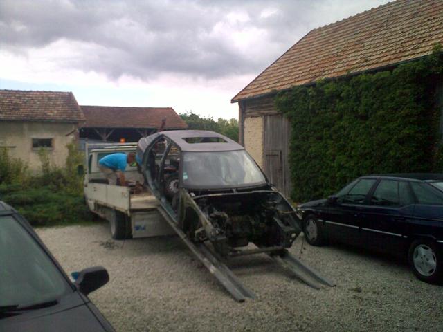

C'est le ferrailleur que je t'ai indiqué qui est venu la chercher ?
Message  stanislas90 le Jeu 11 Aoû - 6:02
DDR16 a écrit:C'est le ferrailleur que je t'ai indiqué qui est venu la chercher ?
Non un de ces contact, car pour le tien ma ville lui faisait loin...
J'ai filé au gars les deux billets de 20 que j'avait car ne ma demander aucun papier, et pour les plaques des épaves il n'est pas contre l'idee, il a gardé mon tel... Wink
Message  Titomadu60 le Ven 12 Aoû - 11:35
elle auras quand meme bien donner Smile
Message  patrick44 le Sam 13 Aoû - 0:39
C'est quand meme curieux que vous soyez obligés de payer pour faire enlever une voiture.
Chez nous ils les prennent gratuitement pour la feraille.
Voilà la derniere partie il y a 15 jours.
Quand j'ai le temps je les apportent sur le plateau à la broyeuse, elles ont payées en ce moment 200€ la tonnesau recyclage de Montereau.
Il faut avoir la carte grise, le certificat de cession et un non gage.

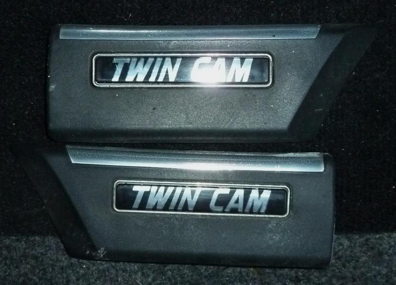

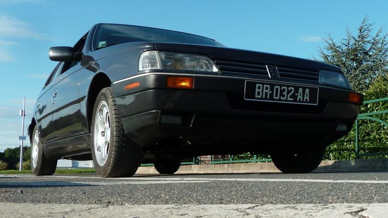

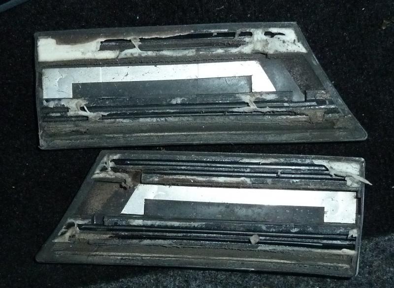

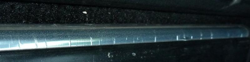

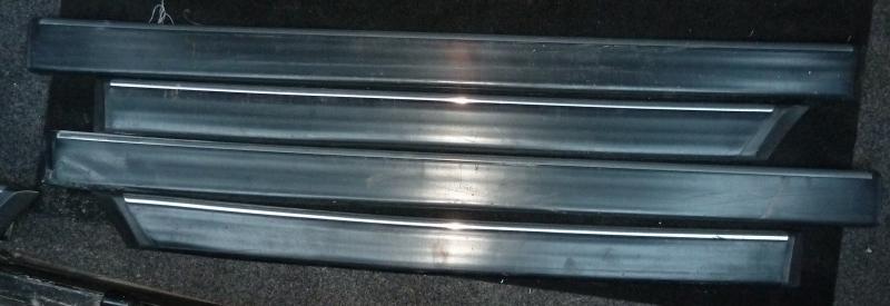

Retour du carrossier Wink
Prochaines modif' ;
- 4 baguettes a acheté neuve car elle n'aime pas être décolé car l'alu ce plie.
- Une plaque interfeux car la mienne est felé.
- Cable pour que le TO marche.
- Nouvelle plaque avant, a voir si j'en trouve une sympa en septembre.
Les baguettes Twin Cam a nettoyer et coller au double face ;

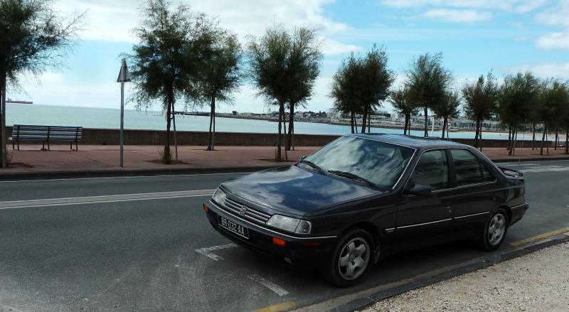

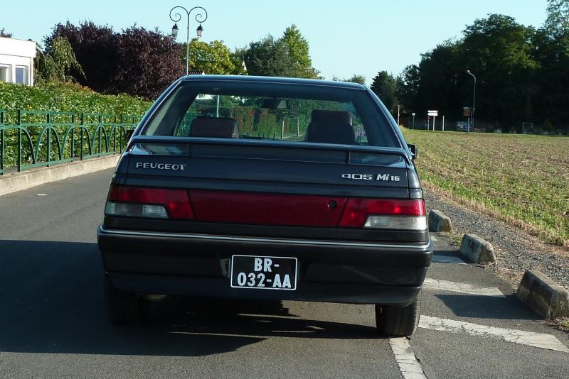

Message  stanislas90 le Jeu 29 Sep - 9:07
Pendant mes vacances Cool
Message  patrick44 le Jeu 29 Sep - 9:39
Petite question, car je viens de voir des petits détaisl auquel je n'avais absolument pas fait attention, la partie de l'équipement outre atlantique partais de la base de la SRi pour l'esthetique exterieur et non sur celle de la Mi 16 française.
Tres belle voiture.

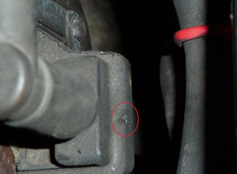

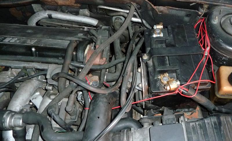

Grosse tuile ce matin en allant au rasso de l'AAP 50/70 :mad:
Elle a calé et n'a pas voulu redemarrer du tout...
Heuresement que JM94 me suivait avec sa Mercedes et que Jean-Michel, Christophe et Stephane sont venu m'aider en début d'aprem une fois le rasso fini et avoir manger Wink Et m'ont même suivi jusqu'a chez moi en cas de probléme, encore un ENORME MERCI :jap:
Enfaite çà faisait un arc électrique :sic:
Donc la tête d'allumage est a changer :jap:
Message  arno29 le Dim 20 Nov - 7:03
elle est bien cool ta 405! Cool
tu galère pas trop pour trouver les pièces spécifiques à la version US? j'imagine pas la tête des magasiniers chez peugeot.. Laughing
arno29
Messages : 23
Date d'inscription : 18/11/2011
Message  DDR16 le Dim 20 Nov - 7:21
J'ai ficelé la durite qui passe à proximité de la bobine avec du fil électrique, afin de l'écarter et que l'arc ne puisse se créer.
Une fois cette opération faite, elle a roulé jusqu'à chez Stanislas sans problème.
Tu n'as plus qu'à changer la bobine, c'est un jeu d'enfant. Twisted Evil
