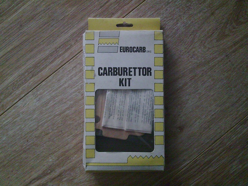

Je viens de recevoir la pochette de joints pour le carburateur, quelques heures de travaille en perspective :azaz:
Citroën BX 19 Digit : Créative technologie - Page 2 Photo013
Citroën BX 19 Digit : Créative technologie - Page 2 Photo012

Message  yapasdeproblemes Lun 30 Jan - 6:58
Voici la révision du carburateur qui en avait bien besoin :uiui:
Pour ceux qui voudrait en savoir plus, je les renvois vers ce lien :
http://www.forum-405.com/t21591-tuto-fonctionnement-et-reglage-carburateur-solex-34-34-z-1
Donc pour rappel, ça c'était avant :blague:
Citroën BX 19 Digit : Créative technologie - Page 2 Dscf1510
Donc on sort le carbu et après un rapide nettoyage extérieur le voilà :
Citroën BX 19 Digit : Créative technologie - Page 2 Dscf1715
L'état des joints d'embase, prise d'air inside :trr2:
Citroën BX 19 Digit : Créative technologie - Page 2 Dscf1716
Mais y avait pas que ça, l'embase elle même était voilée, après quelque gramme en moins c'est résolu :azaz:
Citroën BX 19 Digit : Créative technologie - Page 2 Dscf1717
Ensuite changement de la membrane de la pompe de reprise qui était percé Rolling Eyes
Citroën BX 19 Digit : Créative technologie - Page 2 Dscf1718
Puis on ouvre le carbu, l'ancien et le nouveau joint entre les 2 parties du carburateur Suspect
Citroën BX 19 Digit : Créative technologie - Page 2 Dscf1719
Après nettoyage complet de l'intérieur du carbu :
Citroën BX 19 Digit : Créative technologie - Page 2 Dscf1720
Changement des joints, du pointeau, réglage des flotteurs, etc :azaz:
Citroën BX 19 Digit : Créative technologie - Page 2 Dscf1721
Après remontage, c'est tout propre, près a fonctionner :biggrin:
Citroën BX 19 Digit : Créative technologie - Page 2 Dscf1722
Le voilà qui attends de retourner sur la voiture :
Citroën BX 19 Digit : Créative technologie - Page 2 Dscf1723
Bon maintenant il reste la partie la plus marrante, les réglages :cyp:

Message  yapasdeproblemes Mar 31 Jan - 7:08
Bah... euh... tout fonctionne :cyp:
Par contre, au bout de 2 photos, plus de batterie dans l'APN Citroën BX 19 Digit : Créative technologie - Page 2 Bmwz8
Donc changement du joint entre la pipe d'admission et la cale d'embase, ce joint n'était même pas là :blague:
Citroën BX 19 Digit : Créative technologie - Page 2 Dscf1724
La cale et les 2 joints coté carbu :
Citroën BX 19 Digit : Créative technologie - Page 2 Dscf1725
Bon après, pas de photo, mais remontage du carburateur, branchement divers, démarrage de la voiture, réglage à chaud...
Et une photo pourri avec le portable pour finir :cyp:
Citroën BX 19 Digit : Créative technologie - Page 2 Photo016
Au final je l'avais "pré-réglé" avant, j'ai juste eu à réduire un peu la richesse, faudrait peut-être réduire encore légèrement mais sinon ça tourne enfin correctement, ralentit stable, pas d'acoup, et puis ça pouSSe maintenant :drr:
