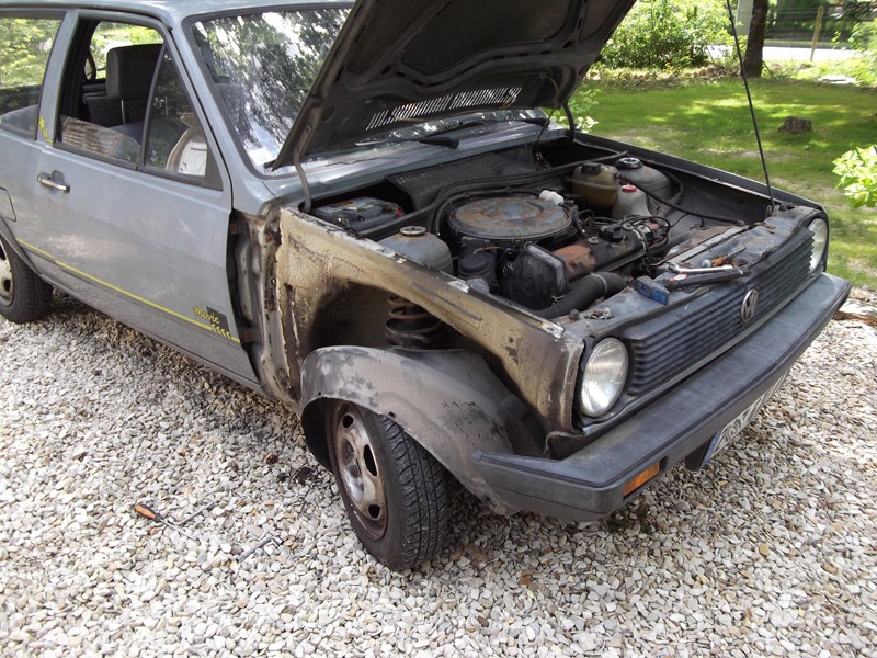

Et oui, l'aile est démonté, d’ailleurs tout le monde se souviens de ça :
Donc démontage :
Et redressage au marteau et tas :
Puis ponçage, nettoyage, dégraissage, mastique, re-ponçage, etc
Un coup d’apprêt , je ferais les finitions plus tard y a 2-3 légers manques, mais là pas le temps :azaz:
Et remontage :
État neuf, comme sortit d'usine :cyp:

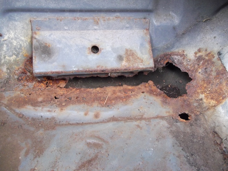

Sinon vous connaissez le principe de la boite à gants-lavabo qui permet de se laver les mains et conserver les boissons au frais ? :buzz:
Voilà ce qui se passe quand il pleut un peu trop :cyp:
Après avoir gratté la rouille, y a un léger trou dans le bac à batterie, 3 fois rien :azaz:
Voilà ce qu'il se passe quand on laisse une vielle batterie HS couler et bouffer la tôle :
Et vu de l'intérieur après avoir enlevé la boite à gants :luvv:
2-3 soudures à faire et le problème sera réglé :fierde:

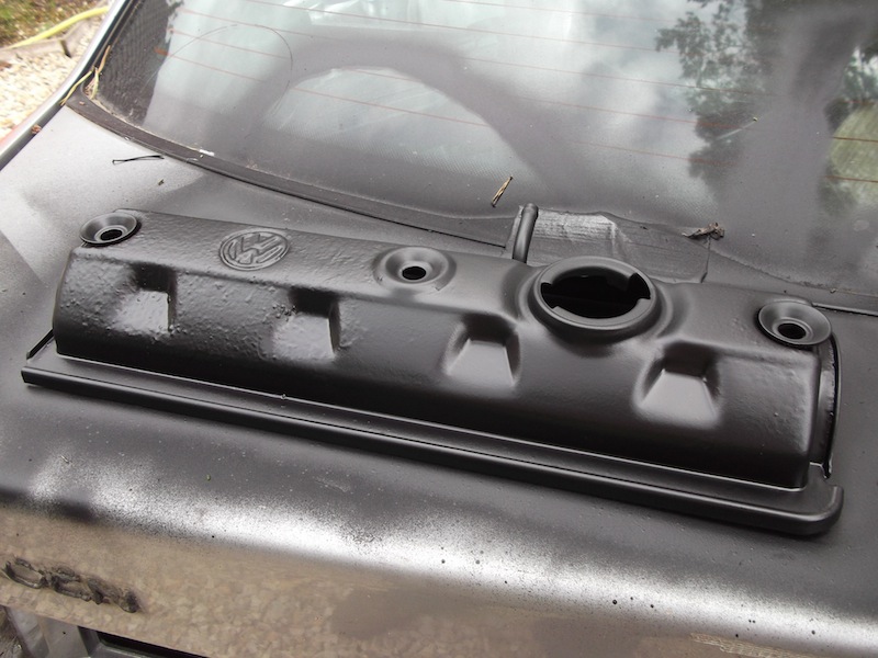

On commence par le changement du joint de cache culbu :
Peinture du cache culbu après décapage à la brosse rotative, mais la rouille l'a bien bouffé, faudrait que j'en trouve un autre :sic:
Même traitement pour le couvercle de boite à air, mais là aussi ça serai bien que j'en trouve un autre :bah:
Résultat, c'est déjà beaucoup plus propre qu'avant, mais y a moyen de faire beaucoup mieux :azaz:
