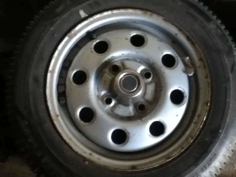

Ma collection de jantes
1975 Ford Escort MK2 Ghia Img_0816
1975 Ford Escort MK2 Ghia Img_0817
1975 Ford Escort MK2 Ghia Img_0818
1975 Ford Escort MK2 Ghia Img_0819
1975 Ford Escort MK2 Ghia Img_0820

tes jantes sont :luvv: :luvv: j'en cherche des comme sa mes en 13piouce :fierde:

Je les ai trouvé sur Lbc mais en mauvais etat, l'alu est attaqué par je sais pas quoi, mais un coup de poncage-polissage et y'a plus rien. Par contre la jante est pas demontable (on croirai) y'avais des vis en plastique avant, j'ai percé a la place et j'ai taraudé les trou pour mettre des vrai vis.
Des jantes gotti, c'est le must !
