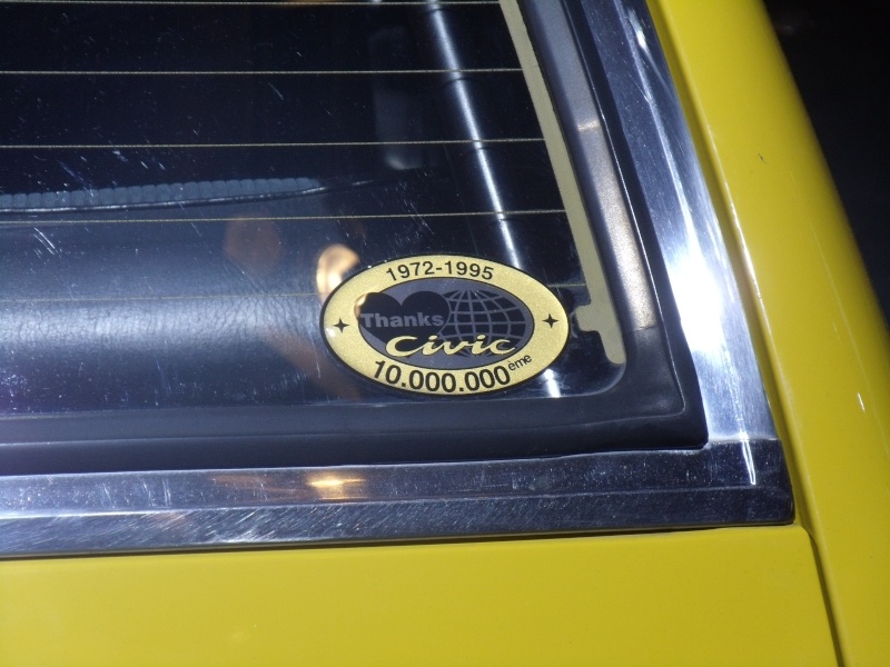

J'ai trouvé aussi cet autocollant dans une bourse
