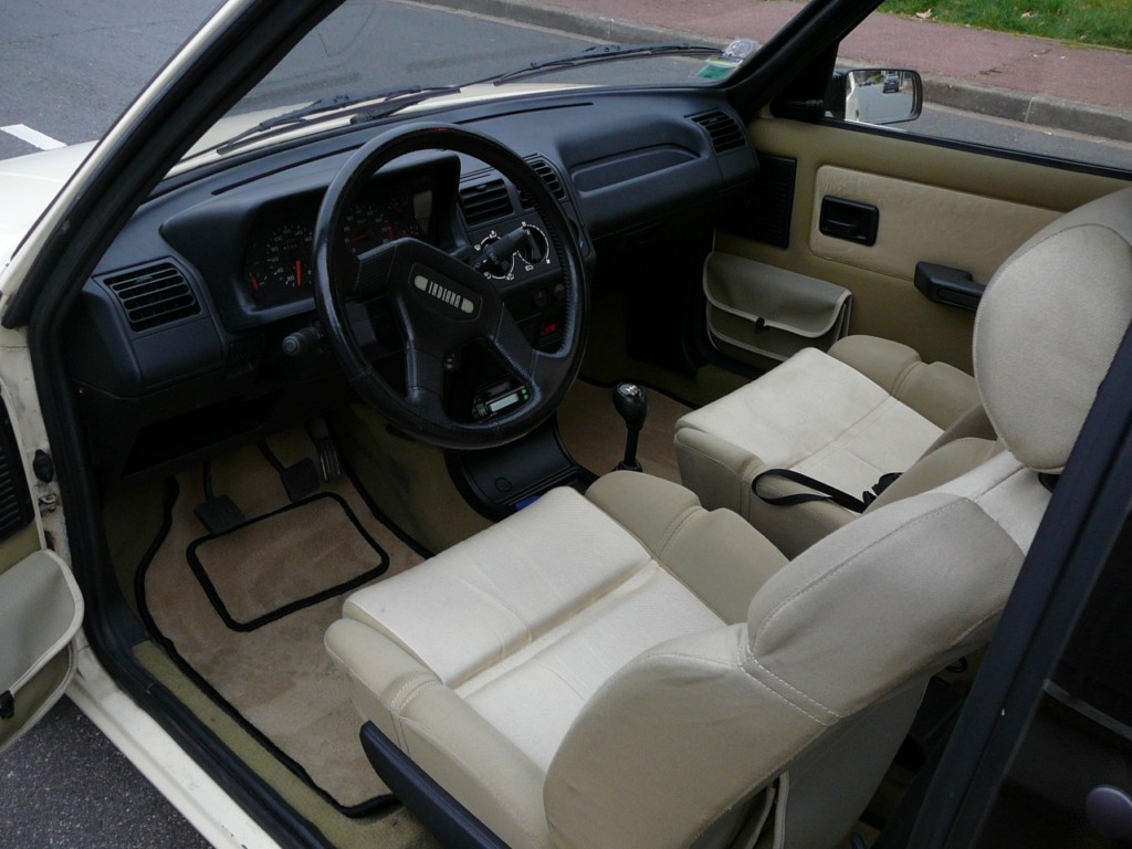

Bonjour, je suis un petit nouveau sur le forum, je vous presnte mon bolide....
Donc c'est une 205 Indiana de Septembre 1991 elle a 245000Km j'en est pris possession en mai 2010. Voici un resumé de l'auto, j'ai mis 2 ans a la restaurer interieur et mecanique (Moteur, allumeur, Carbu double corps, train arriere roulements arbre etc, netoyage de l'interieur ajout d'option etc...)
Moteur TU3F2/K 1.4l double corps solex 32/34 avec event electrique (option rajoutée).

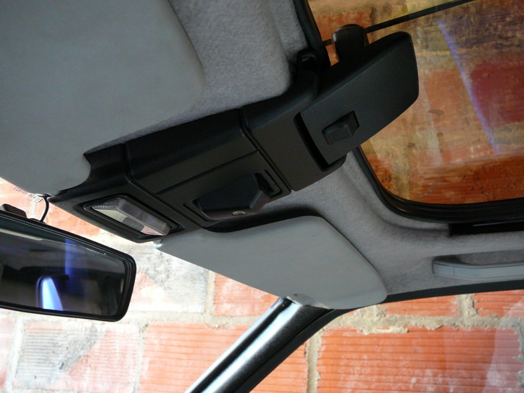

fermeture centralisé à distance, liseuse avant arrière et éclairage temporisé (option rajoutée).

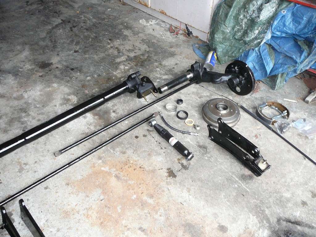

Travaux effectué à 210000 km :
- Amortisseurs Avants Arrières
- Tambours roulements garnitures arrière.
- Disques plaquettes Avant.
- Cardans droite et gauche
- Bras de suspension droite et gauche.
- Courroie de distribution pompe à eau.
- Embrayage
- Vidange boite

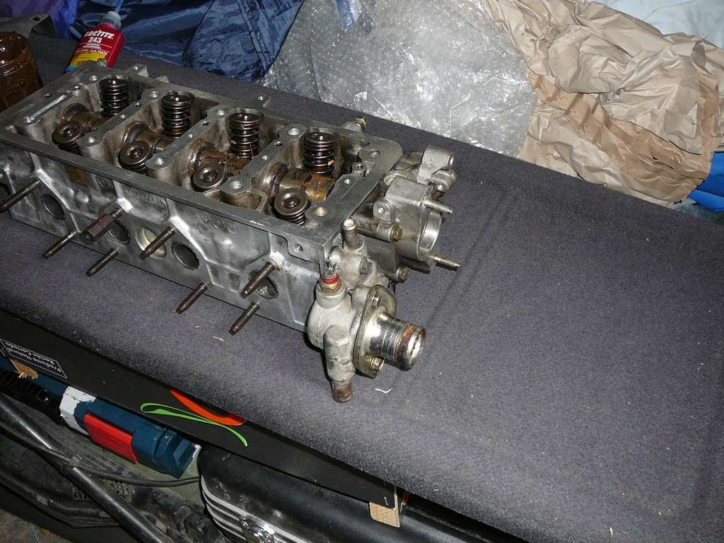

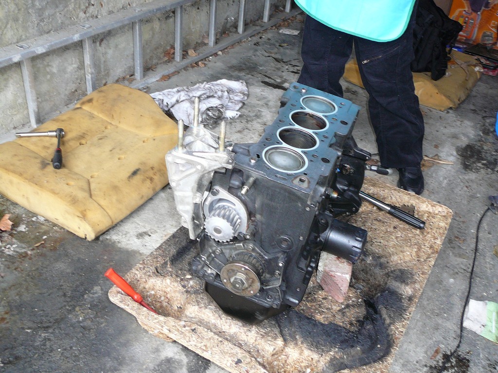

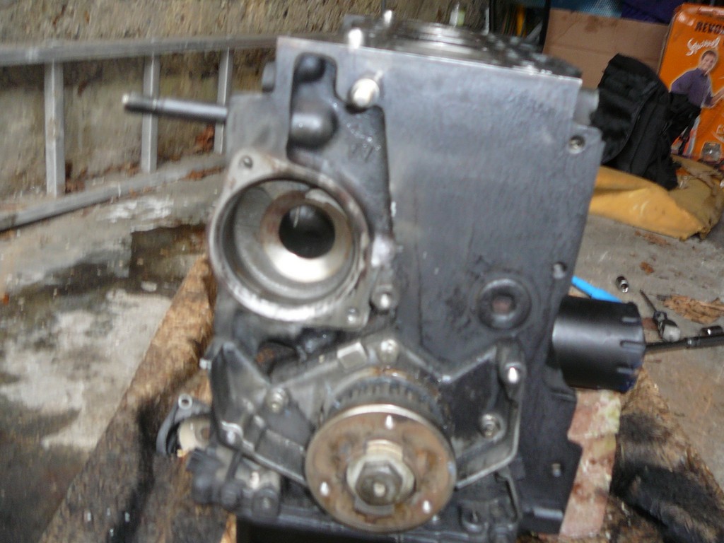

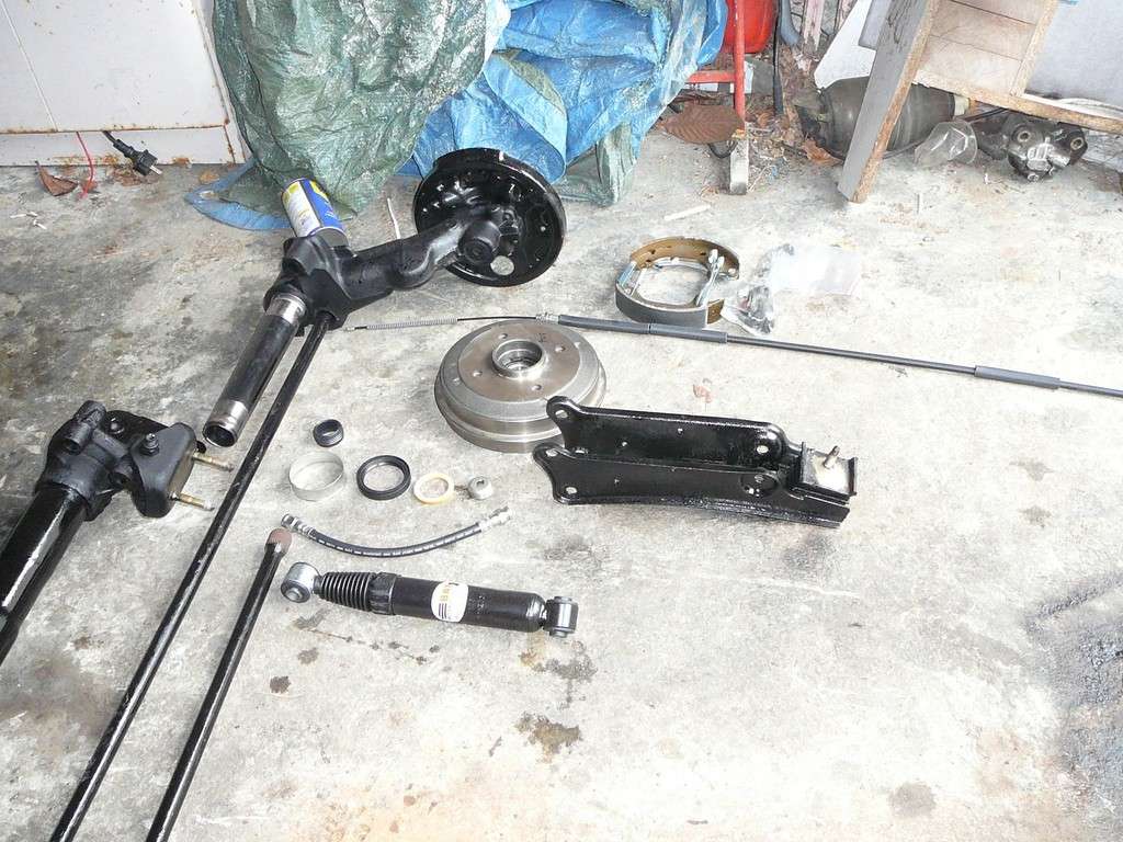

En 2012 moteur essieu arriere...
Place au photos....

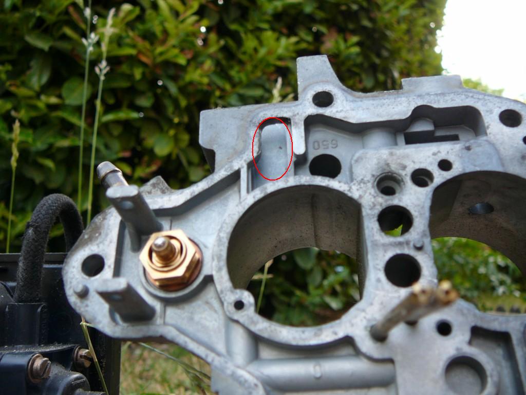

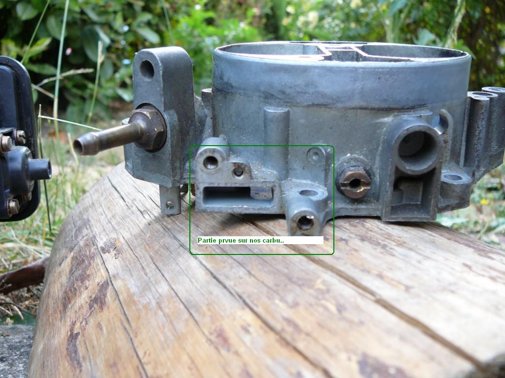

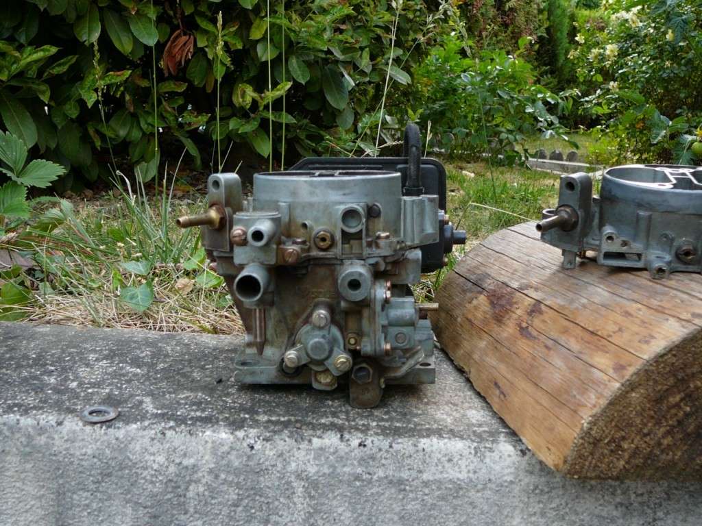

J'ai le même carbu que toit sur ma 309 et cette "option" m'intéresse Twisted Evil
Tu l'as récupéré sur quel carbu (Solex Z1 34/34 Question ), comment tu l'as branché Question Est-ce que tu pourrais m'en dire plus s'il te plais Question
[Vendu] Peugeot 205 Indiana. Empty Re: [Vendu] Peugeot 205 Indiana.
Message  domdej le Lun 4 Fév - 7:10

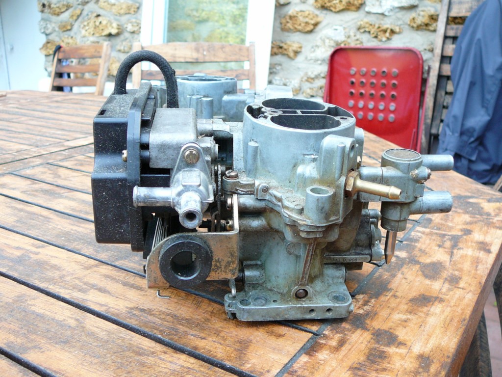

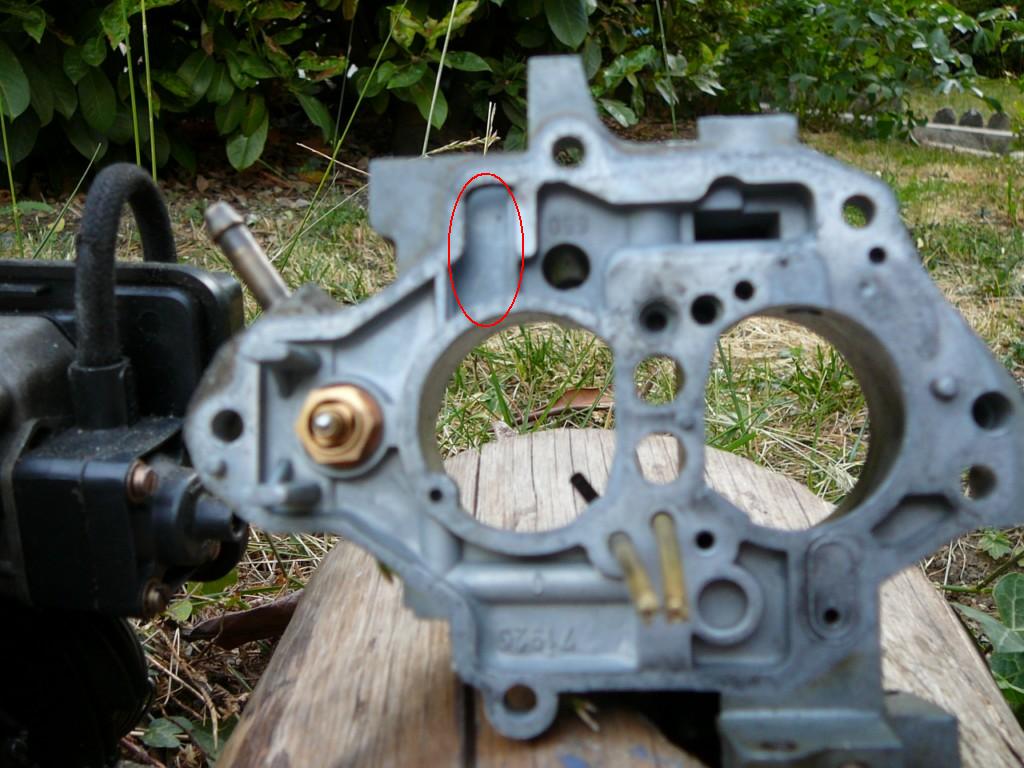

Oui je peux t'en dire plus, en plius de cette manip verifie ta bobine, elle a combien de bornes ta 309?
Voici un peut plus de detail sur le montage de l'ectrovanne d'event sur le carburateur SOLEX 32/34 Z2. Ce dispositif permet de mettre a l'air libre la cuve du carburateur lorsque le contact est coupé.
Ceci facilite grandement le demarrage a chaud apres 10 ou 20 minutes d'arret il me fallait entre 10 et 40 seconde pied au planché avant qu'elle demarre, maintenant c'est le pied en 1 seconde elle demarre c'est pas du quart de tour, mais en 2 tours c'est parti...
Le necessaire pour faire la manip est d'avoir de base un carburateur 32/34 Z2, essayer de trouvé un Solex double corps 32/34 Z1 ou 34/34 Z1 ou par miracle juste l'electrovanne avec son support.
Il faut enlever le dessus du carburateur et percer le cloison entouré de rouge sur la photo.
Installer par les deux vis le dispositif (le carbu et prevu pour) se repiquer sur le chauffage elmectrique de la semelle pour brancher l'electroaimant, et pis c'est tout, que du bonheur...
[Vendu] Peugeot 205 Indiana. P1020038

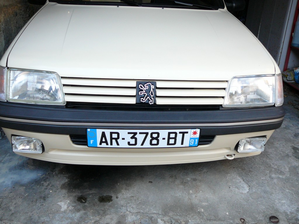

Ce soir pose du nouveau capot.....
[Vendu] Peugeot 205 Indiana. P1060210
