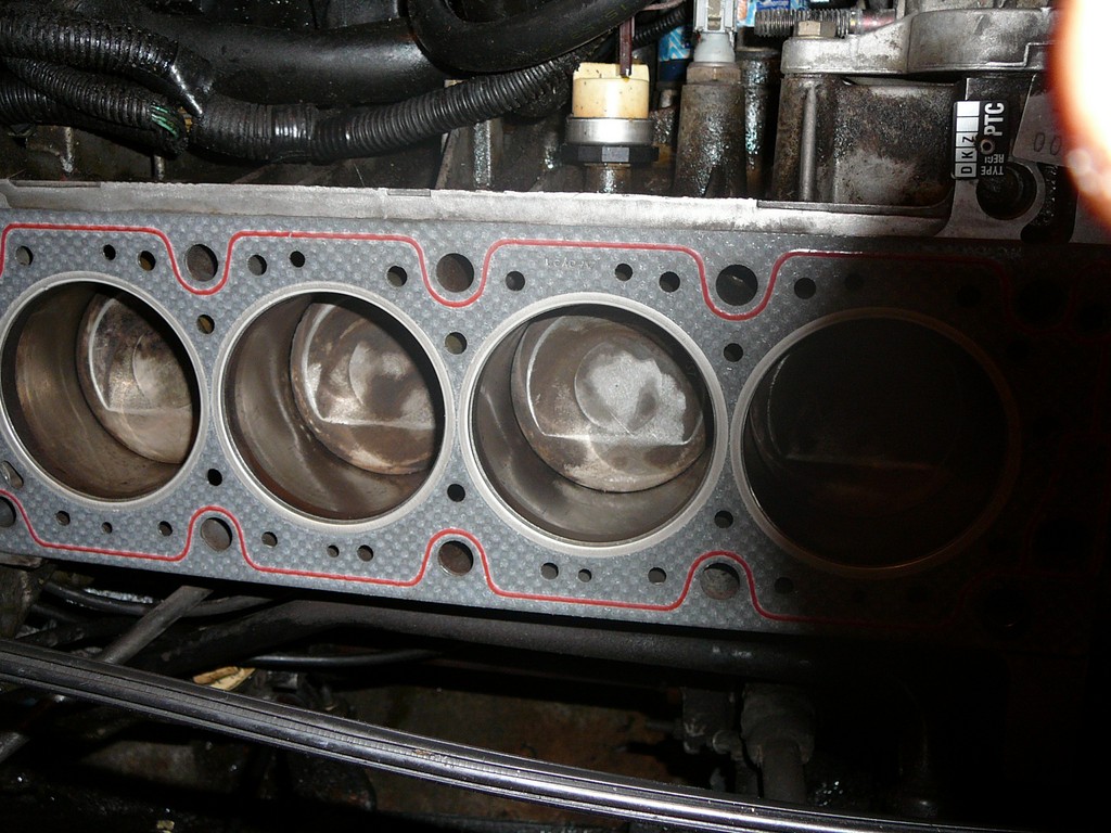

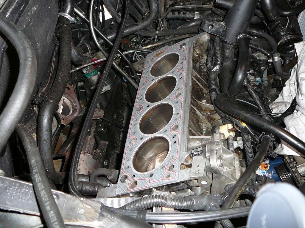

Dessus j'ai refait un joint de culasse, je mis en etat la clim, refait les frains, changé l'interieur et ajout d'option (vitre sequentielles, eclairage temporisé)

Joint de culasse

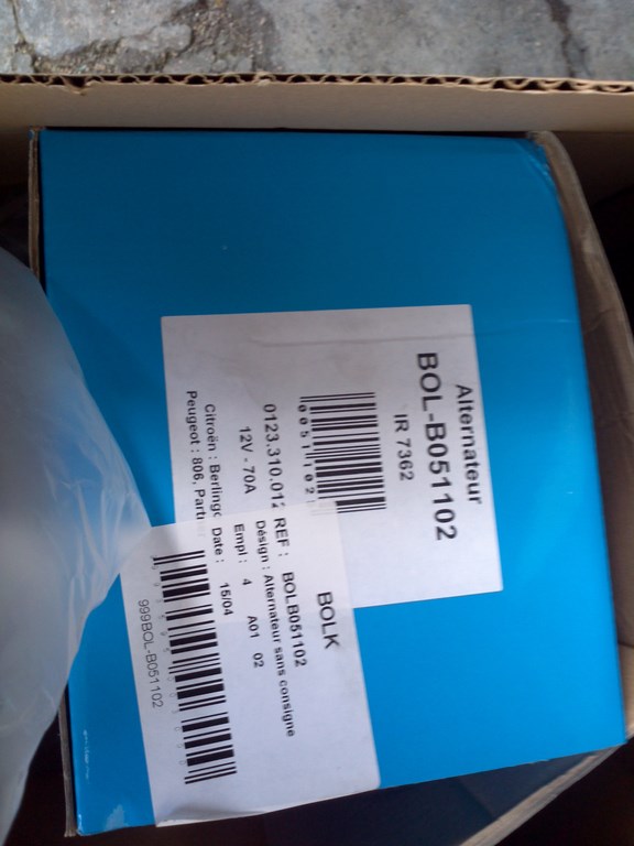

J'ai pris les mesures, là je suis 12,2v j'ai mis en route je tombe a 11,6V moteur tournant, même en accélérant. C'est bien l'alternateur qui mort ...
J'en ai trouvé un 80A sur misterauto ...
Alternateur sans consigne BOLK BOL-B051102 70.92 €

J'ai reçu l'alternateur, ce n'est pas le bon ....
