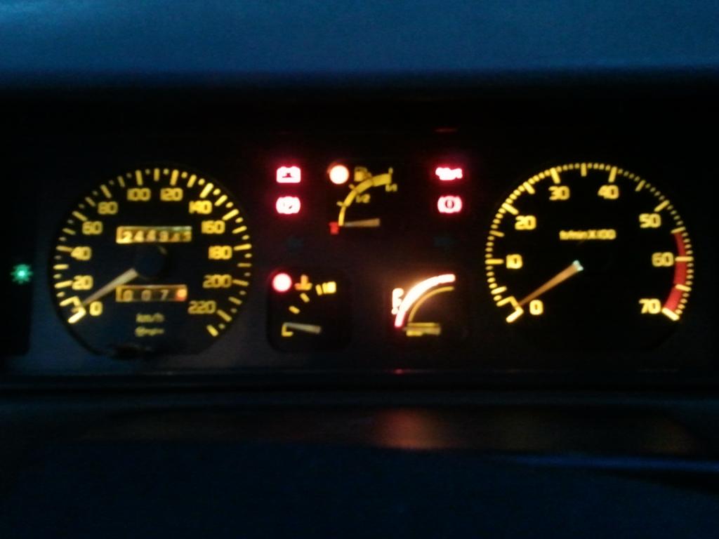

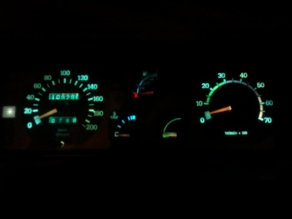

le compteur
avant ( changer car il deconner )
apres

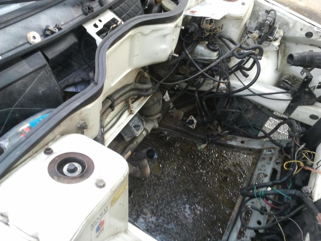

et le compartiment moteur lors du remplacement du moteur

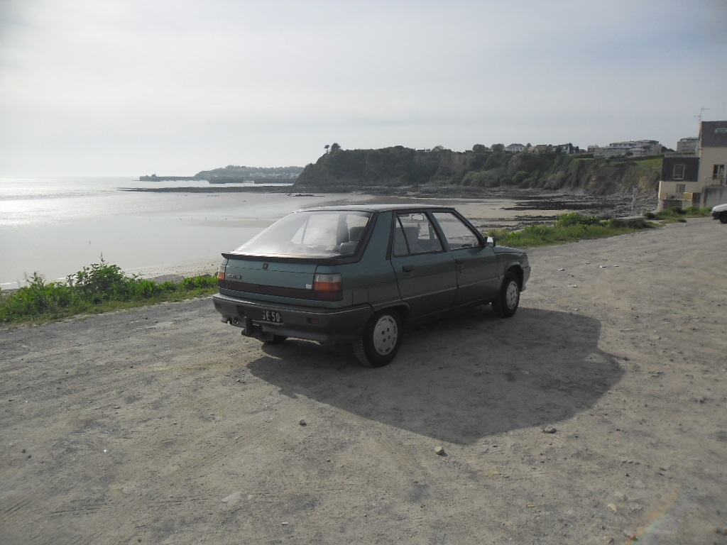

Sinon et bien une nouvel r11 a rejoint la Spring et la TSE
Une GTD phase 2 de 1986
environ 160 000 km
Cette voiture avais le demareur bruler et le faisceaux motuer bruler lui aussi et se trouvais a créteil
Donc j'ai remplacer le faisceaux moteur sur place ,ainsi que le demareur et je suis reparti avec ,en passant par les embouteillage Parisien
le moteur
la voiture
avec ses copine
et l'interieur

Et une sorti de grange de +
Donc il s'agit d'une Renault 11 TC phase 2 de 1987 avec 170 000 km
Acheter a l'origine pour la metres en piece ,sauf que a la sorti de la grange elle c'est avéré etres nickel et surtout saine aux niveaux carrosserie ,juste un vilain point de corrosion aux joins de hayon
Bien sur aux moment de l'essayer sa puer la charogne dans la voiture a cause d'une boite a chien pourrie sur le tapis a l'arriere
J'essaye la voiture et la je decouvre que le carburateur est hs ,une fois revenu j'ouvre le capot et regarde aux bouchon de remplissage d'huile et la je trouvre de la mayo
et bien sur les frein arriere en fin de vie
Breff elle était pas en si bonne état que sa
Donc je dit aux vendeur que mon offre serais + basse que se que j'aller proposer
Son prix étant de 200 €
Il me dit de lui faire une offre
donc je lui est proposer 100 €
et la il me répond " ok tu l'emmene "
Donc on a fait les papier et en route pour 50 km ,elle a tres bien rouler jusque chez moi ,une fois arriver j'ai changer le carburateur et maintenant tourne nickel

Remplacement du radiateur de chauffage = mis celui de mon ancienne TXE
remplacement tableaux de bord = mis celui de la TSE

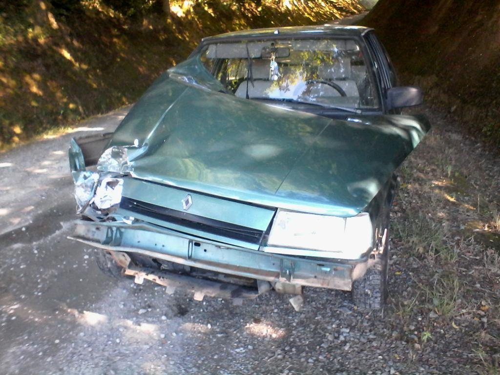

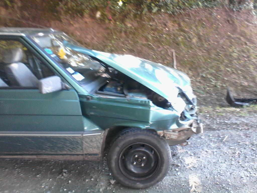

J'ai eux un accident jeudi 30 juillet avec la TC
Je suivez une dame qui a subitement décider de tourner a gauche sans metres de clignotant ,sans regarder dans ses retro ,et avec des feux stop défaillant
Quand j'ai vu quel ralentissez et que j'ai vu les feux stop s'allumer tres faiblement ,et bien j'ai tout pilé ,mais meme pas 1 demi seconde plus tard sa tapé
je l'ai percuté a 50 km/h autant dire que sa n'a pas pardonné car les 2 voiture sont hs
la 205 = train arriere hs ,fixation d'amortisseur hs ,plancher de coffre ,enfin tout le dessous et l'aille arriere
Ma R 11 = les photos parle d'elle meme

tout le plancher était déformer
le longeron droit c'était plier jusqu'a l'arriere de la voiture

Je pense que le moteur a souffert dans l'accident ,car y avais pas de signe de joins de culasse avant l'accident
Il fonctionner tres tres bien avant l'accident
Actuelement il démarre nickel ,la voiture roule sans probleme ,mais avec de la mayo dans l'huile
donc va falloir faire le joins de culasse ,pas le choix
