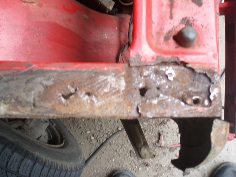

je vais vous présentez les travaux que j'ai entrepris sur mon cab acheté en décembre dernier avec 135 000kms

il y a du travail en carrosserie surtout a l'avant la jonction des joues d'ailes et de la traverse est un point souvent critique sur les samba et elle n'y échappe pas

samba cab fck  P2210011
samba cab fck  P2210012
samba cab fck  P2210013
samba cab fck  P2210014
samba cab fck  P2210015
