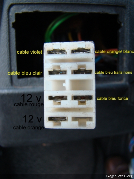

J'ai testé l'arrivée de courant au niveau du bouton de warning et voiçi ce que je trouve contact mis :
Donc j'ai bien du courant qui arrive mais le problème c'est que ne sait pas ou il doit repartir !!! Est'il possible de faire un pontage et ou ?
J'ai indiqué les couleurs des câbles à l'arrière de la broche histoire de pouvoir comparer sur une autre A112 .

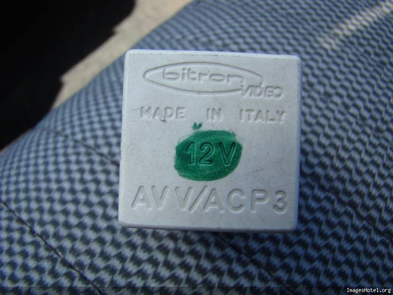

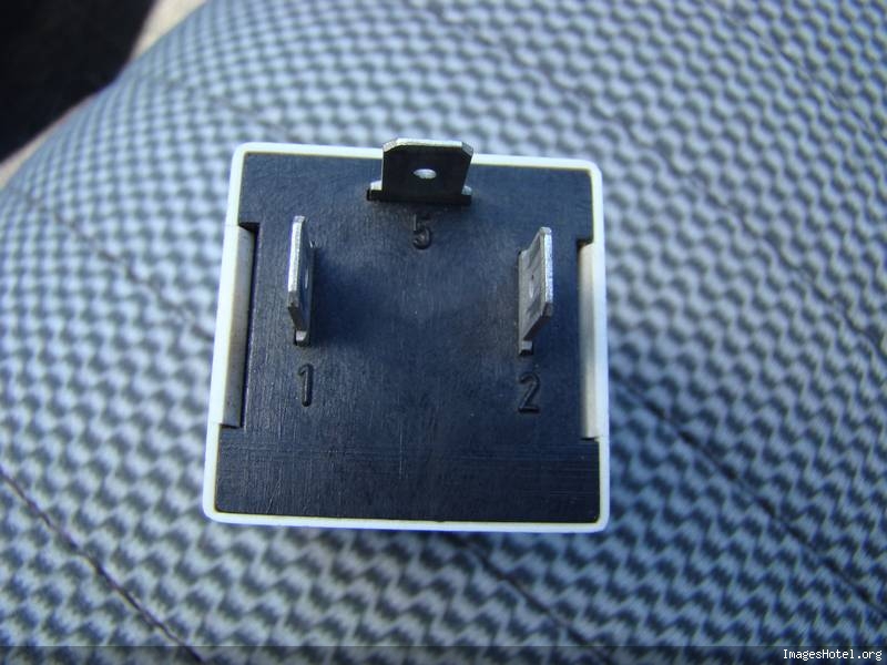

Voici le type de centrale montée sur ma voiture :
A quoi correspondent les chiffres indiqués sur la centrale ?

Donc tu as si je suis les logiques de certaines couleurs.
Rouge = + permanent
Orange = + apres contact.
Le bleu trait noir doit etre le -
Ensuite sur tes fils de couleur, la je peut te dire à quoi il doivent servir par rapport à ce que je possede et ce que j'ai déjà réparé car je ne pense pas qu'il y ais de grandes differences dans le principe de fonctionnement mais pour chaques couleurs je ne conais pas la voiture pour te donner les indications suffissantes..
Tu as :
1 + vers l'allumage du voyant
1 + vers le clignotant droit
1 + vers le clignotant gauche.
1 + pour la lumiere du bouton si il s'allume bien sur avec les veilleuses.
La centrale elle comporte :
1 + clignotant gauche
1+ clignotant droit
1 -
Les deux + étant alimetés par le commodo, la centrale agit comme un relais en laissant passer le jus sur l'un ou l'autre ou les deux via le bouton de warnig.

Bon cette fois j'ai tout démonté !!!!! ( compteur , commodo , boitier de fusibles )
J'en ai profité pour identifier les câbles et noter à quoi ils servent.
Bref tout ça pour voir que le faisceau est ok et le commodo aussi !

Bon , suite et fin : je suis allé ce matin chercher une centrale clignotante dans une casse ( pas facile de trouver une trois broches merci la Renault 5 )
Je l'ai connectée cet après-midi et trop cool j'ai retrouvé mes clignotants !
Donc le propriétaire d'avant c'était bien trompé en mettant une centrale pour l'oubli des feux.
