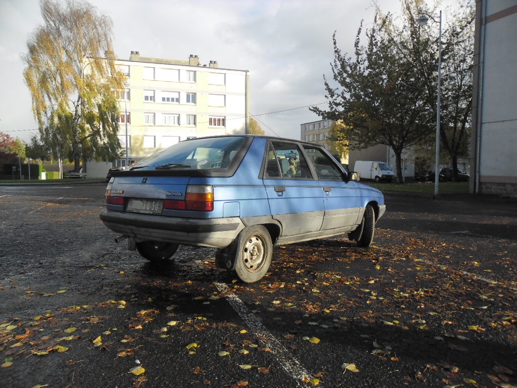

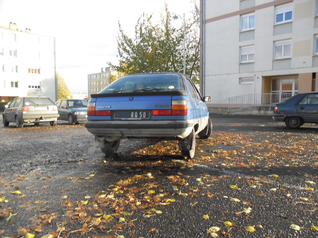

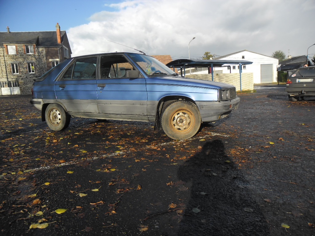

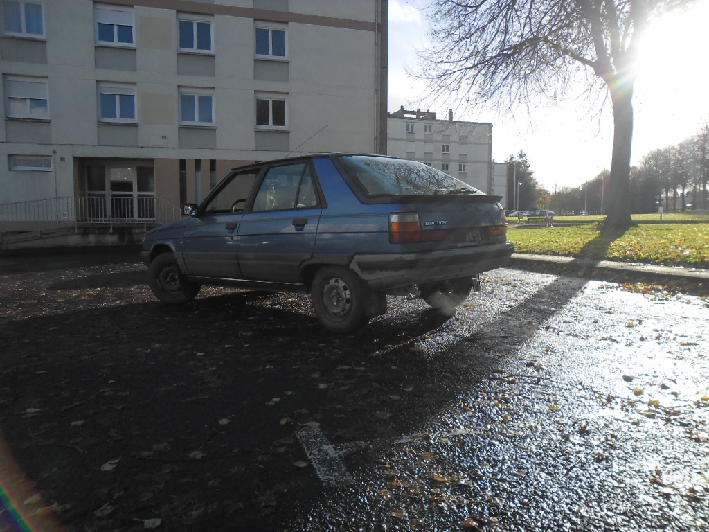

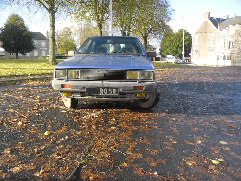

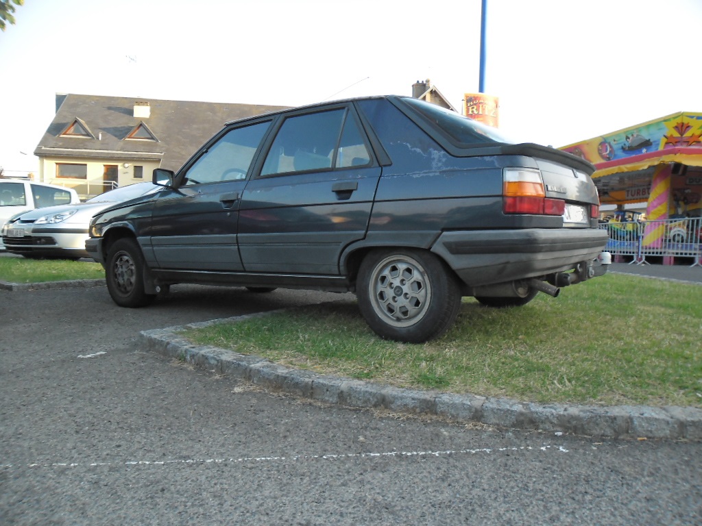

r11 automatic de 1983
Alors cette r11 ma été donner car sinon elle parter au stock car ,du coup j'ai decider de la sauver
je l'ai passer au controle avec pratiquement aucun defaut
Donc quand je suis aller la chercher en bretagne elle avais 98 000 km
malheuresement le moteur ma lacher debut mars a seulement 104 200 km
j'ai quand meme essayer de sauver mon moteur en remplaçant le joins de culasse
Mais le constat est sans appel ,le moteur demare mais les gaz d'échapement passe dans le refroidissement donc moteur hs
car la culasse a 9 felure et 1 fissure dans une chemise donc moteur hs
on entend l'arbre a came couiner quand le moteur tourne au ralenti ,elle fait des ecplosion dans e carbu
j'ai regler les culbuteur mais le moteur n'a plus aucune puissance
du coup j'ai commencer a la demonter et normalement la semaine prochaine elle part a la feraille ,c'est dommage car elle etait super saine et propre
voici quelque photos

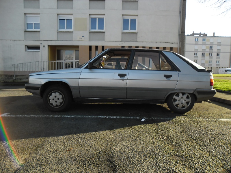

et maintenant on passe a la TXE

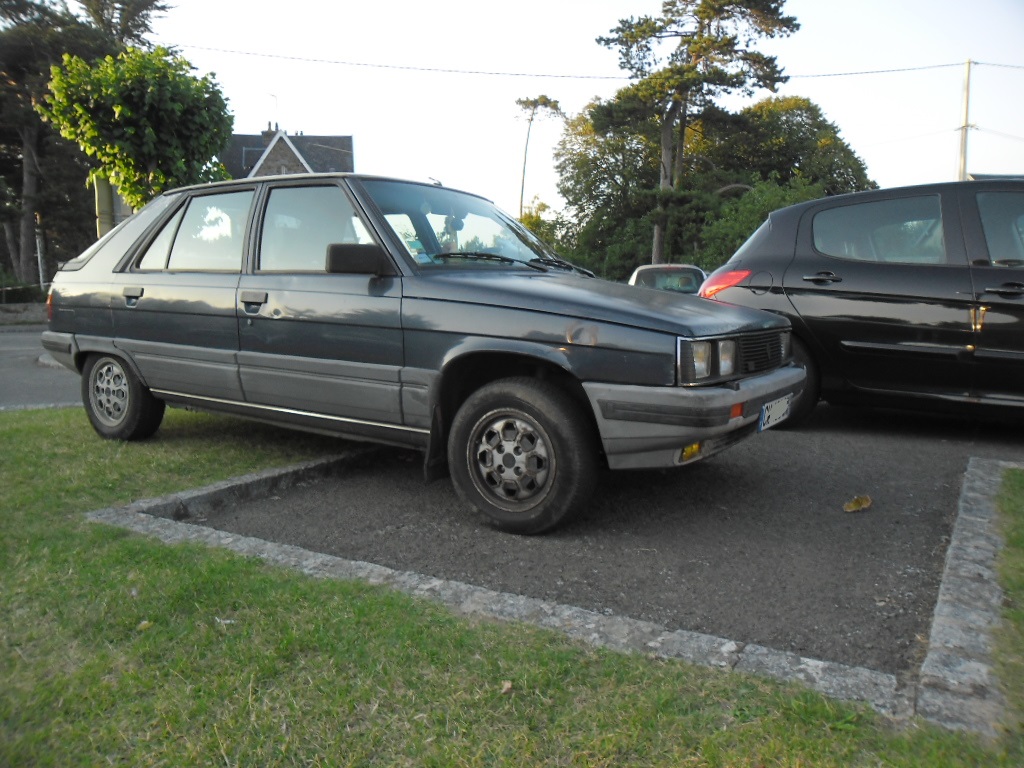

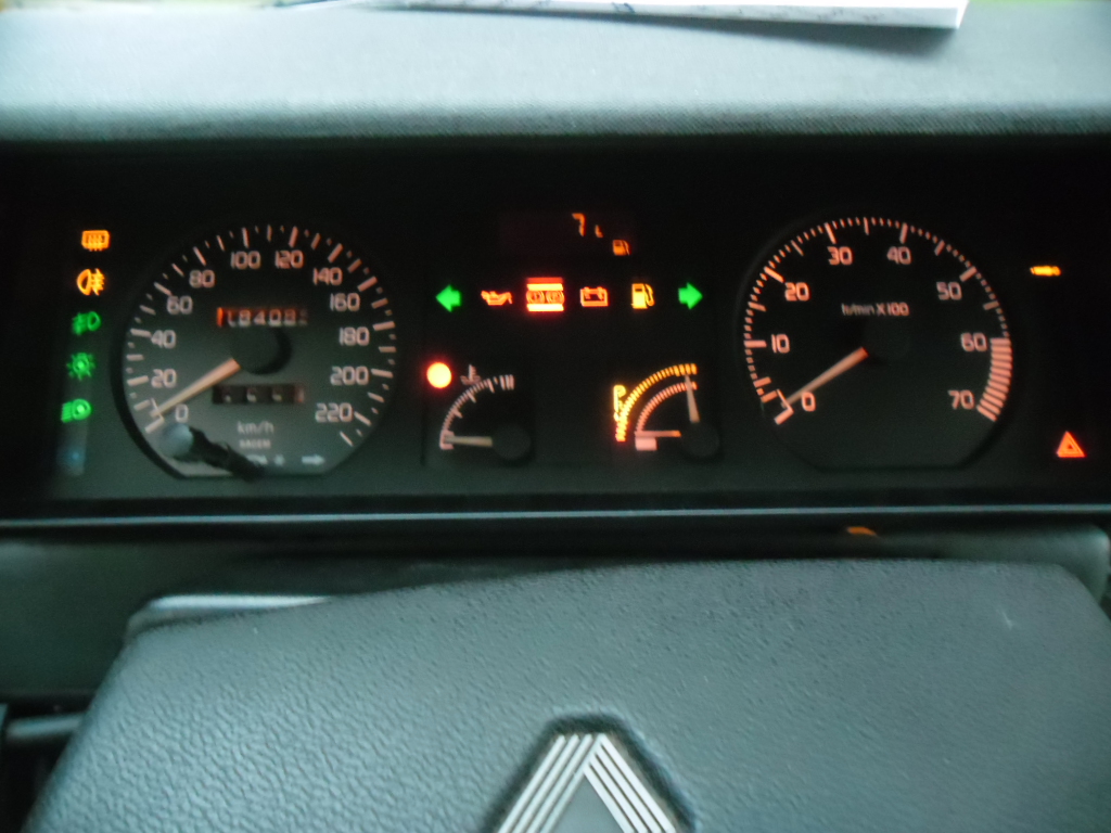

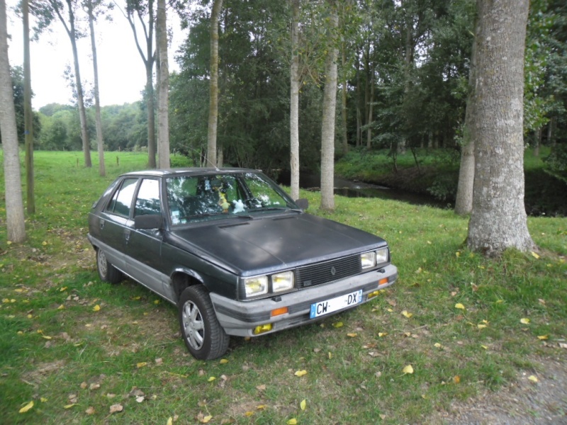

donc celle ci je l'ai acheter pas tres chere au final
donc elle roule super bien mais a quelque petit frais a faire
donc les frais a effectuer dessus sont
embrayage (ma lacher apres avoir fait 200 km avec la voiture )
kit distribution car je ne connais pas l'année que sa été fait (l'ancien proprio a eux la voiture pendant 7 ans et la jamais fait )
4 pneu
durite inferieur
carburateur
se que moi j'ai fait
bougie
baterie
remplacement des phare par ceut de l'automatic
remplacement de l'ampoule d'anti brouillard griller
feux arriere arriere gauche (pris sur l'automatic )
clignotant gauche
horloge
remise en marche des lave phare
remplacement des klaxon (pris sur l'automatic)
remplacement silencieux arriere (celui de mon ancienne GTX )
remplacement de toute les ampoule du compteur

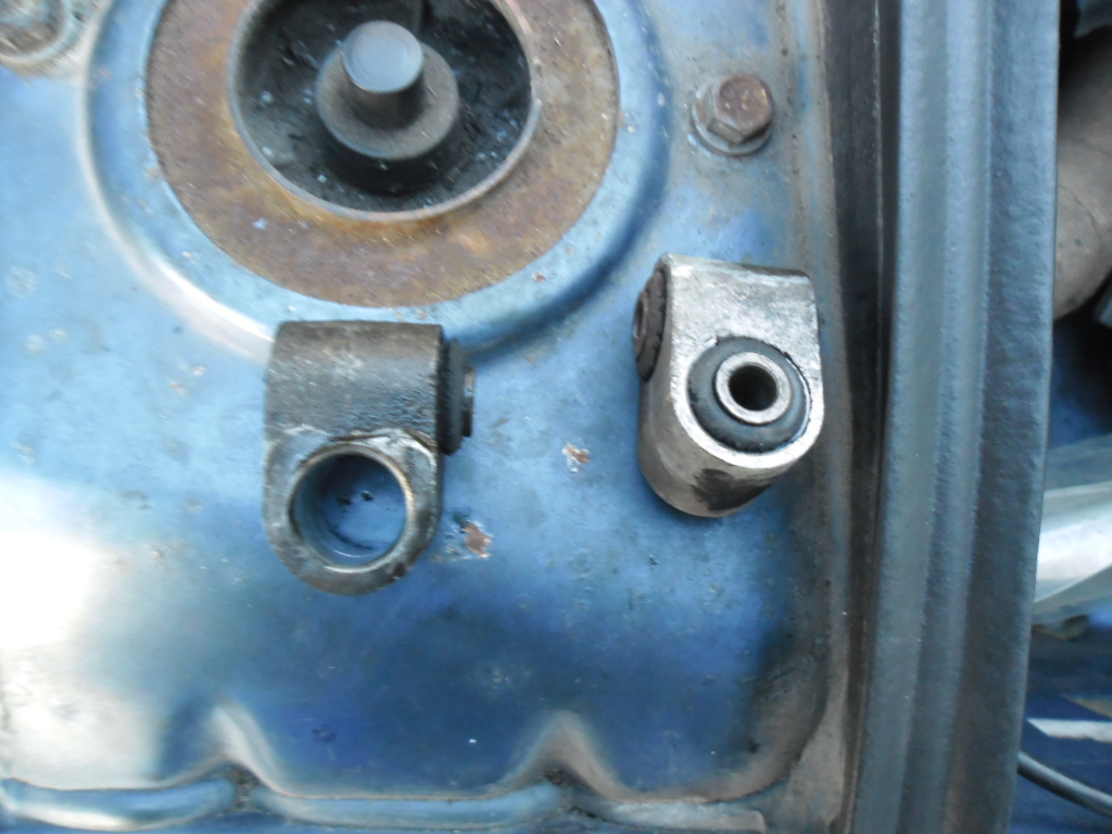

reparation du faisceau electrique car j'avais pas d'eclairage a la commande de ventilo et chauffage
debosselage porte avant droite
graissage des moteur de verouillage centraliser
remplacement du mecanisme de fermeture de porte avant gauche
netoyage de la sonde de niveau mini de liquide
redressage de l'antenne
remplacement durite superieur (lancienne de mon ancienne GTX )
nettoyage du vase d'expansion
netoyage du compartimennt moteur
et je doit en oublier je pense

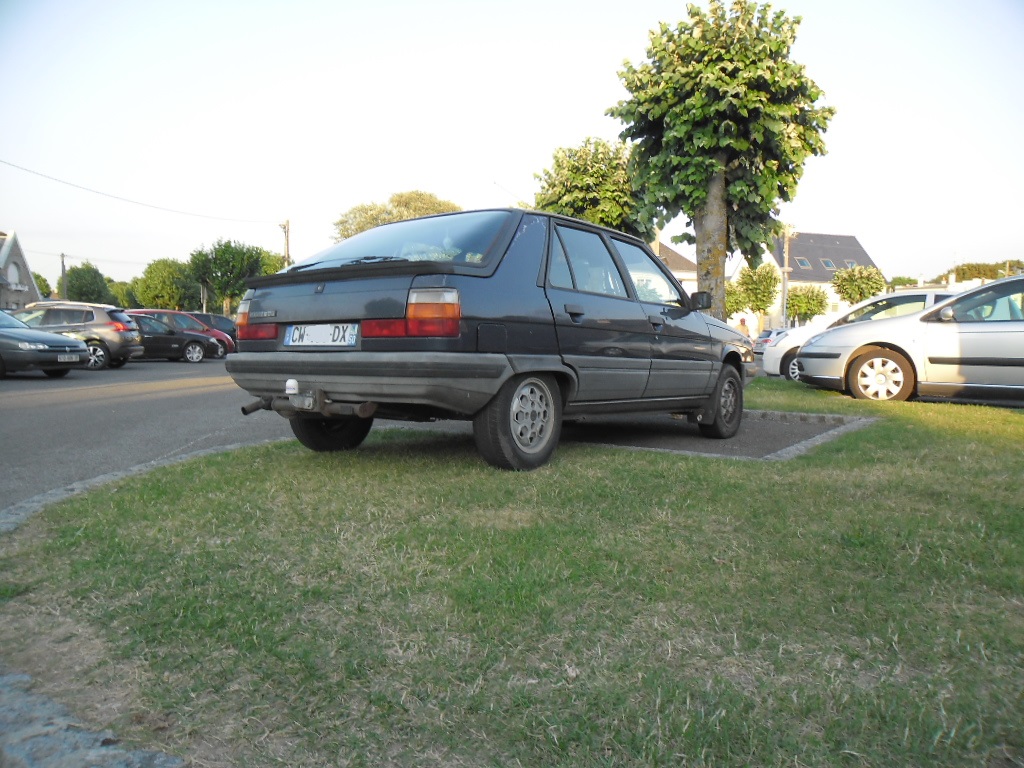

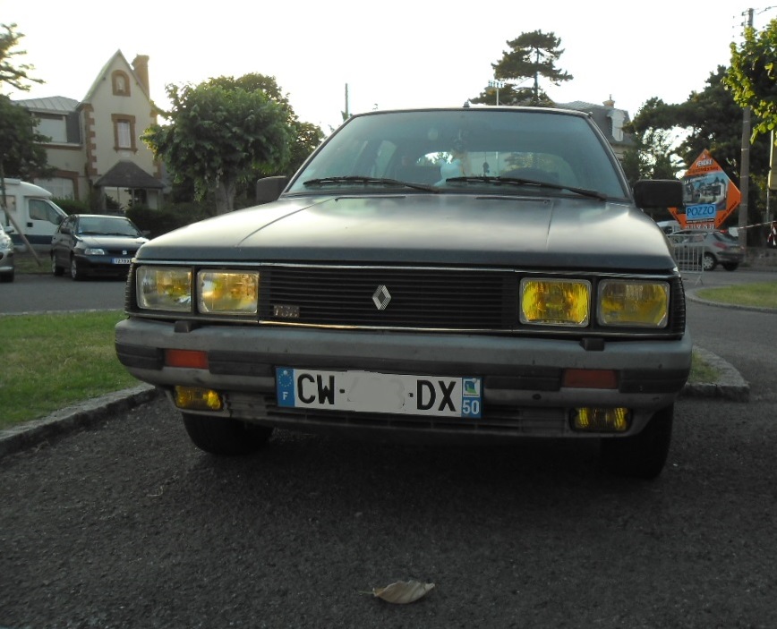

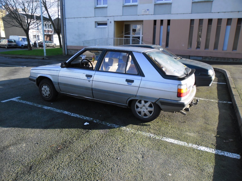

donc pour la petite histoire cette voiture a été asser longtemps sur le bon coin ,en faite depuis 2009 elle n'avais parcouru que 7 000 km
Donc sur le trajet du retour elle m'en a fait voir de toute les couleur
sa a commencer en doublant une voiture sans permis ,j'appuye a fond et et surprise accelerateur bloquer a fond
Donc du coup j'ai pas chercher a comprendre carburateur hs mais sa je m'en douter vu le prix de la voiture ,mais bon j'en est un en stock donc c'est pas le soucis
Je me met au point mort et je coupe le contact et elle refuse de caler ,donc je remet le contact et je repasse la 5 eme pour monter la cote en etant obliger de freiner pour ne pas pousser mes parent qui etait devant moi
Arriver a 35 km de chez moi je m'arrete pour faire une petite course et la je voit la temperature monter en fleche donc je met le chauffage et elle redescent
thermostat hs sa commence bien je me dit ,donc je repart avec le chauffage a fond et la pas de soucis elle ne chauffe plus
le lendemain je regarde et la je verse pratiquement 2 litres de liquide de refroidissement dans le radiateur
je fait une purge et la nickel plus aucun soucis ouffff j'ai eux peur au joins de culasse
Donc j'ai rouler un tout petit peu et au bout de 15 jours apres etre aller faire des course en revenant a la voiture je decouvre une coulure de liquide de refroidissement sur le sol
j'ouvre le capot rien pas une seule trace ,je me dit c'est surement pas la mienne ,en + la portiere ne voulais plus du tout fermer ,je dit merci a l'ancien proprio pour le bidouillage d'ailleur
donc obliger de scotcher la porte pour la tenir fermer et metre la voiture plaquer contre la voiture de ma mere de façon a se que lont ouvre pas la voiture
donc le lendemaine je vais donc a la casse chercher les piece ,et pas de bol pas le bon mecanisme et vu l'heure c'était fermer ,mais bon la porte fermer et barer manuelemetn donc pour une nuits je pouvais pas demander mieux
donc je me penche sur ma fuite
je presse la durite du haut moteur chaud et d'un coup je voit une petite fumer ,je r'appuie et bingo j'aperçoit un petit jet de liquide de refroidissement ,je passe la main sous la durite inferieur et je decouvre quel est perçer
et bien sur la durite superieur a perçer a son tour ,elle n'on plus aucune epaisseur en faite
donc j'ai remplacer la durite superieur par celle de mon ancienne GTX phase 2 ,mais probleme j'arrive pas a trouver la durite inferieur
oscaro ne peuvent me la fournir
donc pour le moment la voiture est immobiliser pour causer de mécanisme d'embrayage casser ( buter passer a travers ) et pédale d'embrayage casser (ratrapage)
et bien sur la durite inferieur perçer
donc du coup je remplace le radiateur et le thermostat au passage
donc un gros chantier en prevision car je doit remplacer le bloc chauffage
donc autant remplacer le chauffage au passage et remetre le refroidissement a neuf car sa en a bien besoin je doit dire
le radiateur de chauffage d'origine chauffage mais il a beaucoup de mal et met longtemps avant de donner toute sa chaleur
et le radiateur moteur et bien c'est boucher
quand j'ai remplacer la durite superieur j'ai récuperer le liquide pour voir l'état et bien apres l'avoir laisser reposer et bien y avais 1 cm de boue dans le fond de la bouteille donc j'imagine bien l'état du radiateur de chauffage en + celui de l'automatic qui etait neuf a casser en demontant les durite ,le plastique etait completement sec et sa casser
Le radiateur moteur est tout simplement boucher dans le pied ,au depart il chauffer sur tout sa surface ,mais plus maintenant ,le haut chauffe mais vraiment tres peu ,donc du coup je reprend le radiateur de l'automatic qui lui n'est pas du tout boucher et a eux un bon netoyage de fait au demontage pour le netoyer de toute l'huile qui c'etait reçu
mais avant de le remonter je vais lui refaire un gros netoyage et redressage des quelque aillette tordu et sa devrais aller ,en + la sonde est bonne dessus contraireemnt a l'orgine de la TXE
donc voila pour le moment ,je vous met quelque photos recente

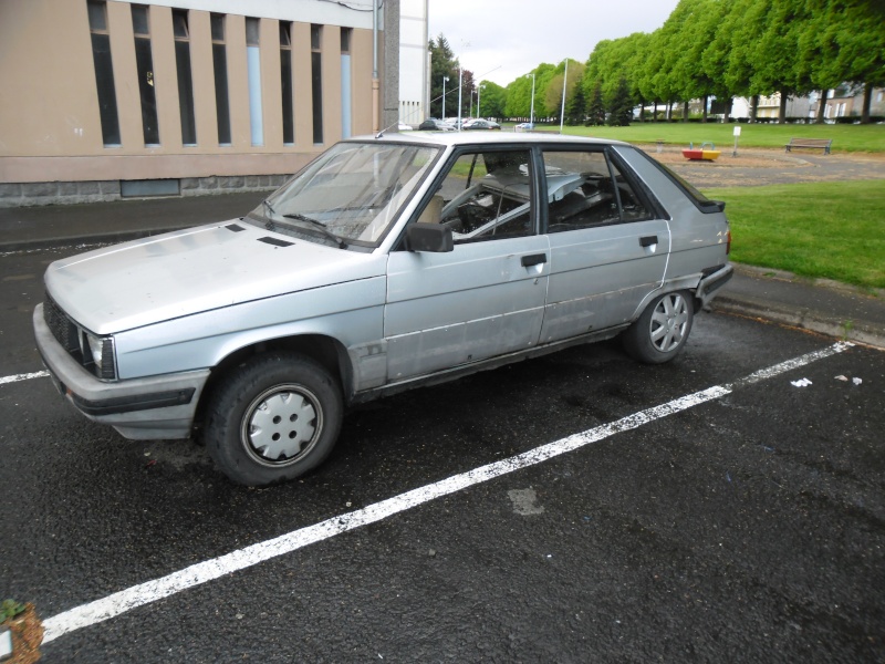

Aller j'apporte quelque nouvel de mes r11
Donc je commence par l'automatic
donc comme je l'ai dit tout en haut de cette page j'ai remplacer le joins de culasse mais le moteur c'est reveler completement hs
Du coup j'ai du me resoudre a demonter la caisse entierement ,normalement elle devais partir pour le 7 mai mais j'ai decider de la garder plus longtemps pour pouvoir récuperer le plus possible et demonter proprement
donc se que j'ai demonter
pare choc avant (bien galerer vu la bidouille)
phare
enjoliveur de phare + calandre
klaxon
interieur complet (plastique ,moquette ,tableau de bord et siege)
comodo ,commande de chauffage ,compteur
cerveau frein +maitre cylindre
faisceau de feu arriere
faisceau de tableau de bord et celui qui va a l'arriere
clanche de porte
barillet de porte
mecanisme d'essuie glace
radiateur
bloc de chauffage
plastique exterieur
demareur
alternateur
AEI + allumeur complet
fil de bougie
carburateur
pompe a eau
durite diverse
reservoir +goulotte de reservoir
retro
se qui me reste a demonter soit pas grand chose
2 cremaillere de vitre arriere (manuel )
pompe a essence
aille avant gauche et droite (deja desserer et enlever des boulon)
capot (deja desserer )
antenne
verin de hayon
monogramme renault 11 automatic
moteur d'essuie glace arriere
pare choc arriere
attelage
barrillet de coffre
etrier de frein
deja je pense que une fois tout sa enlever sa devrais etre deja pas mal
Donc vu que j'ai pas mal demonter et bien je l'ai charger pour compenser le poid perdu au demontage
On passe maintenant a la TXE
Donc pour le moment elle roule toujours pas
je l'ai juste fait rouler sur 1 km et sans embrayage c'est pas top pour passer les vitesse mais au couple sa passe comme si y avais l'embrayage
donc du coup j'ai commander un kit d'embrayage ,y a plus que a le poser et sa risque de prendre un peu de temps je pense
et la prochaine commande sera
thermostat
pompe a eau
donc au passage je remplace le radiateur moteur ,celui de l'automatic n'est pas encrasser donc je le remonte sur la TXE
en + je l'ai netoyer car il avais de l'huile a l'interieur ,maintenant il est tout propre
j'ai remplacer la durite superieur qui etait perçer par une durite de r19 avec clim
bien sur j'ai du recouper la durite pour la monter mais au moins j'ai une durite neuve ,et avec une vis de purge
bon elle ma fait un petit caprice vendredi et samedi
visiblement elle a pas aimer l'orage ,juste apres la grosse averse et bien pas moyen de la demarer et le lendemain pareil
par contre aujourd'hui elle a bien demarer ,donc a voir du coter de la tete d'allumeur
Mais sinon elle tourne nickel
les seul truc qui me reste a faire c'est sa
refixer l'echapement
changer l'embrayage
faire la distribution
pompe a eau
thermostat
durite inferieur
et quelque petit truc

on passe a la caisse
donc j'ai decouver de tres gros trace de corrosion
le bas de caisse arriere droit un gros trou
on ouvre la porte arriere droite on decouvre un enorme trou au niveau du joins de porte donc du coup la voiture prend l'eau
joins de porte arriere gauche meme combat mais en moins pire
l'interieur
j'ai monter un compteur de r19 baccara y a quelque jour ,donc passage a l'ordinateur de bord
Voila pour les nouvel
photos prise le 9 octobre ( donc apres la casse moteur )
et le compteur
Et en prime une vidéo moteur tournant faite avant hier soir ,mais comme vous pouvez le voir l'alternateur est hs malgrer que je l'ai refait
https://youtu.be/yZFn45afCfY

Bon j'apporte une mauvaise nouvel et aussi une bonne
donc la mauvaise
la TXE est hs
moteur hs (bielle casser et une tordu )
tout l'arriere a du vriller quand j'avais été au fosser
donc trop de frais a faire sur cette autos = pour piece
donc la bonne nouvel
j'ai été chercher la TSE électronic
voici se que j'ai fait dessus
remplacement de la noix de direction
remplacement du radiateur ( legere petite fuite et ventilo faiblard + sonde hs )
remplacement vase d'expansion (l'origine est trop degueux)
remplacement tete d'allumeur + rotor
remplacement cable haute tension
remplacement cable d'accelerateur ( moyen )
remplacement du ressort de r'appel d'accelerateur
et d'autres bricole
vidange du refroidissement + rinçage
En tout cas elle declenche pile au milieu de la jauge ,bien moins haut que hier :top:
elle ventile nickel depuis que j'ai mis le radiateur de la TXE
et la noix de direction ( a droite celle de la TXE ,a gauche celle de la TSE )
donc la mauvaise
la TXE est hs
et d'autres bricole

Re: mes r11 Spring et GTD
Ou la y a pas grand monde par ici
Bon en meme temps je passe que tres rarement
Donc comme dit dans mon precedent message j'ai acheter une TSE électronic de 1984
Pour le moment elle ne roule toujours pas ,pour divers raison
entre autres
probleme de charge de la baterie
jeux dans la direction
carburateur hs
fuite d'échapement
et a cause des 2 carte grise
On passe a la suite

Donc du coup et bien on ma donner une r11 Spring de 1988
Un tout petit 1.2
Elle a 139 000 km
joins de culasse hs
Donc pour le joins de culasse c'est a cause d'une fuite aux radiateur d'apres sa proprio
Donc elle est arriver le 6 fevrier quand j'ai ferailler la TXE
donc tentative de demarage et la bas le moteur etait griper
donc le lendemain j'ai réussi a le dégriper ,et aussi le demarer
donc le joins de culasse est completement hs ,mais j'ai un doute sur la pompe a eaux ,car elle fait un léger petit bruits
Donc j'ai commander
joins de culasse
joins de collecteur d'admission
thermostat
donc une fois tout sa remplacer je pourrais controler la pompe
si pompe hs et bien je serais obliger de monter celle de l'automatic
J'ai deja fait tout sa dessus

Aller quelque nouvel toute fraiches
La Spring est de nouveaux sur route
J'ai juste eux quelque probleme avec la culasse qui se desserer aux départ ,mais depuis le gros serrage que je lui est refait y a quelque semaine et bien plus de soucis
j'ai deja fait 3 000 km depuis le 18 fevrier ,jours ou elle est passer aux controle technique
